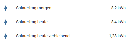

nutz doch die Integration Forecarst Solar:
Die zeigt dir an, was an Solarertrag erwartet wird.
