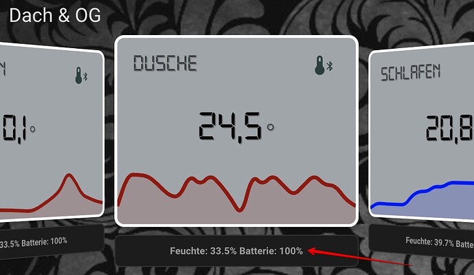

Das ist der Stand der Dinge und so rufe ich es z. B. bei “Sekundäre Information” auf.
{% from 'thermometer.jinja' import format_entity %}
{{ format_entity( 'sensor.zb_bewegung_buro_linkquality',
  'sensor.zb_bewegung_buro_battery', false) }}
und so sieht es dann aus:
2025-01-15 09-22-29
