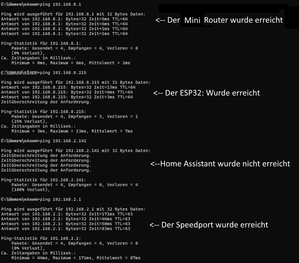

Ich habe bereits geschafft, von einem Rechner der nur mit dem Mini Router verbunden ist, sowohl die anderen Geräte (esp, router selbst, etc), als auch den Heimrouter (speedport)
zu erreichen.
Home Assistant selbst lässt sich trotzdem nicht erreichen.

Wie schon gesagt kann ich meinen Heimrouter (Speedport) anpingen, wenn ich mit dem Mini Router verbunden bin.
Das sollte doch ohne Wireguard nicht gehen?

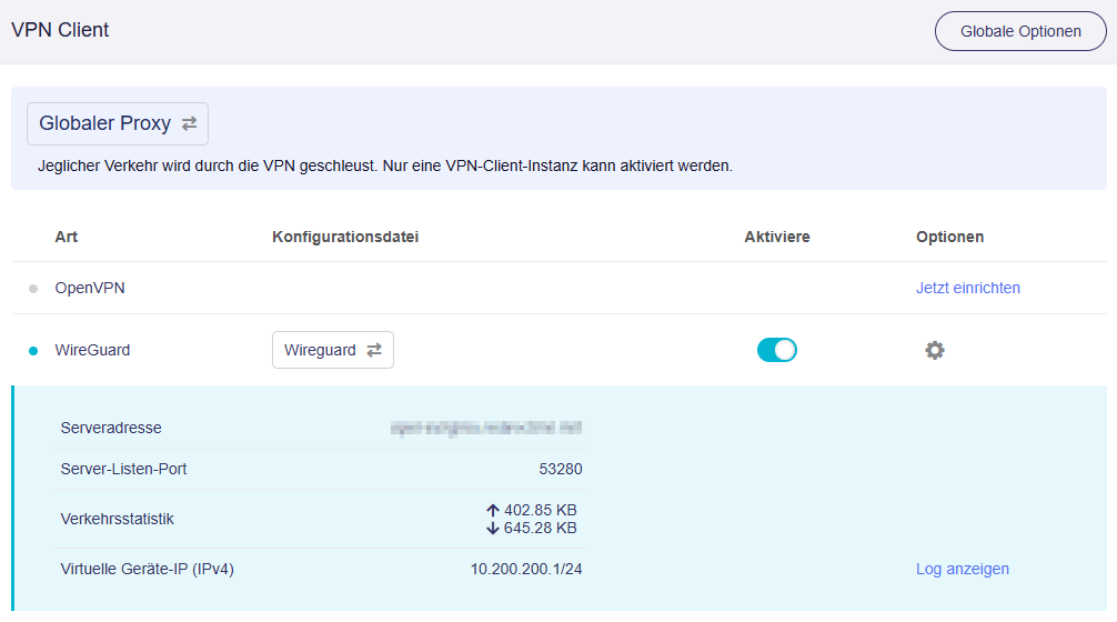

Das hier ist die Weboberfläche des Mini Routers, am Speedport kann man nichts einsehen.
Daten scheinen auf jeden Fall zu fließen.
Wenn ich wireguard hier kurzzeitig ausschalte, lässt sich der Speedport nicht mehr anpingen,
jedoch kann ich dann auf das Internet zugreifen.
Mit eingeschaltetem VPN kann ich das nicht.

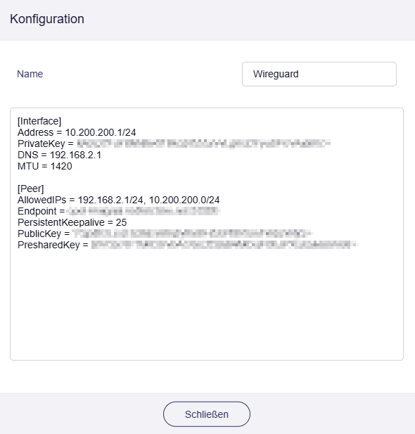

Wie sieht die wireguard Config aus? Insbesondere in Hinsicht auf die IP Bereiche, die über den VPN geschickt werden?
Das ist ist die config von wireguard auf dem mini router (client).
Beim speedport kann ich nichts unter wireguard einstellen, das wird wohl komplett automatisch gemacht.

Vom Speedport kann ich den Mini Router nicht anpingen.
Vom Mini Router kann ich den Speedport und alle Geräte jedoch anpingen.
Du pingst dann schon die 10.200.200.1 an, wenn Du den Client erreichen willst, oder?
Wobei das eigentlich eher die Server als die Client IP sein sollte. :wink:
Nein vom speedport pinge ich die 192.168.8.1 an.
Die 10.200.200.1 ist weder vom speedport, noch von mit dem Client verbundenen Geräten erreichbar.

Der Speedport ist der Wireguard Server und da kann man leider gar nichts einstellen.
Man bekommt nur einen qr code mit den keys.
Ich habe die IP geändert. es sieht jetzt so aus:
[Interface]
Address = 10.200.200.2/32
PrivateKey = ----------------------
DNS = 192.168.2.1
MTU = 1420
[Peer]
AllowedIPs = 192.168.2.1/24, 10.200.200.2/32
Endpoint = -------------.redirectme.net:53280
PersistentKeepalive = 25
PublicKey = --------------------------------------------
PresharedKey = --------------------------------------------
Ich hoffe das hast du damit gemeint.
