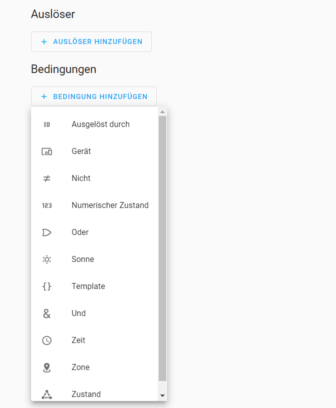

Eben halt als Bedingung “Sonne” auswählen:

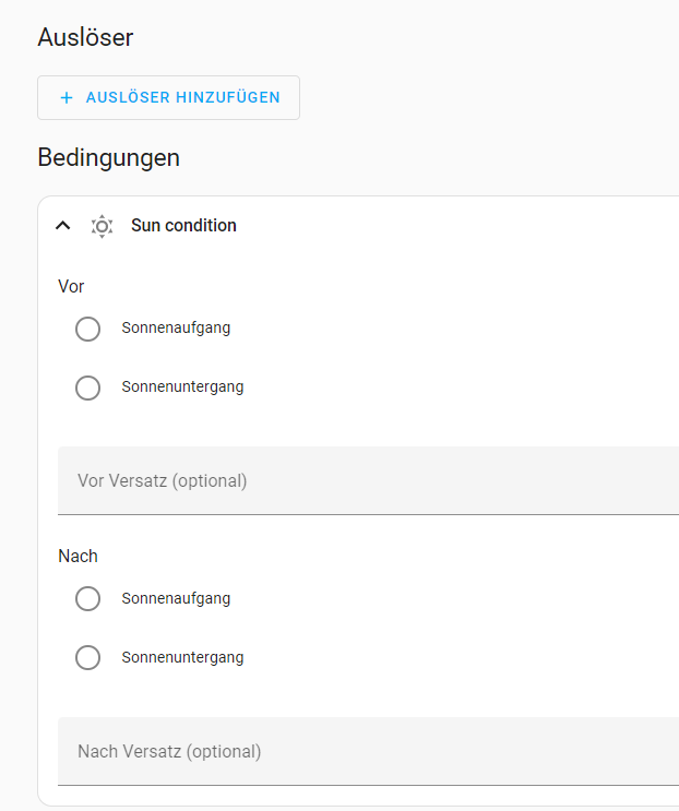

und dann die Einstellungen für die Bedingung vornehmen:

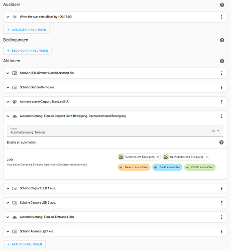

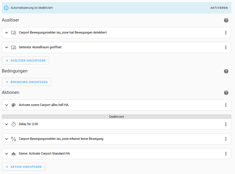

Ich habe es noch anders gelöst weil das bei mir mit den Bedingungen nicht so richtig funktioniert und das Aktivieren bzw. Deaktivieren ohne Probleme und zuverlässig funktioniert. Einfach die Automation erst nach Sonnenuntergang aktivieren und bei Sonnenaufgang deaktivieren. Das Sieht bei mir dann so aus:
und so:
