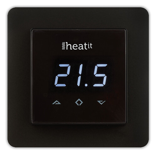

Du suchst doch nach einem Wandthermostat für eine elektrische Fußbodenheizung. An dem Du die Soll-Temperatur einstellen kannst, oder nicht?
Also sowas z.B.
Osorkon
