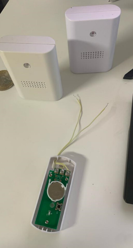

Funkglocke ESP32
kann mir hier jemand helfen:)?
würde gerne diese Funkglocke mit ESP32 einrichten und dann über HA ansprechen.
Geht das und wenn ja wie :confused: ?
Wenn man die beiden Kontakte zusammen hält dann läuten beide Glocken. Die wären dann im Keller und im Garten.
Du möchtest, dass der ESP32 die beiden Kontakte verbindet und so das Läuten auslöst, oder?
So interpretiere ich das auch.
Die Kontakte kann man über einen CD4066 schalten. Oder natürlich einfach einen Transistor verwenden.
Beim 4066 spart man sich das Gerechne mit Vorwiderstand etc.
Wenn nicht “löten und basteln” möchtest, kannst einfach einen Shelly Plus 1 nehmen. Der hat einen potentialfreien Kontakt und kann mit Tasmota geflashed werden.
Oder einen ESP32 mit einem Relais Board und ebenso Tasmota verwenden.

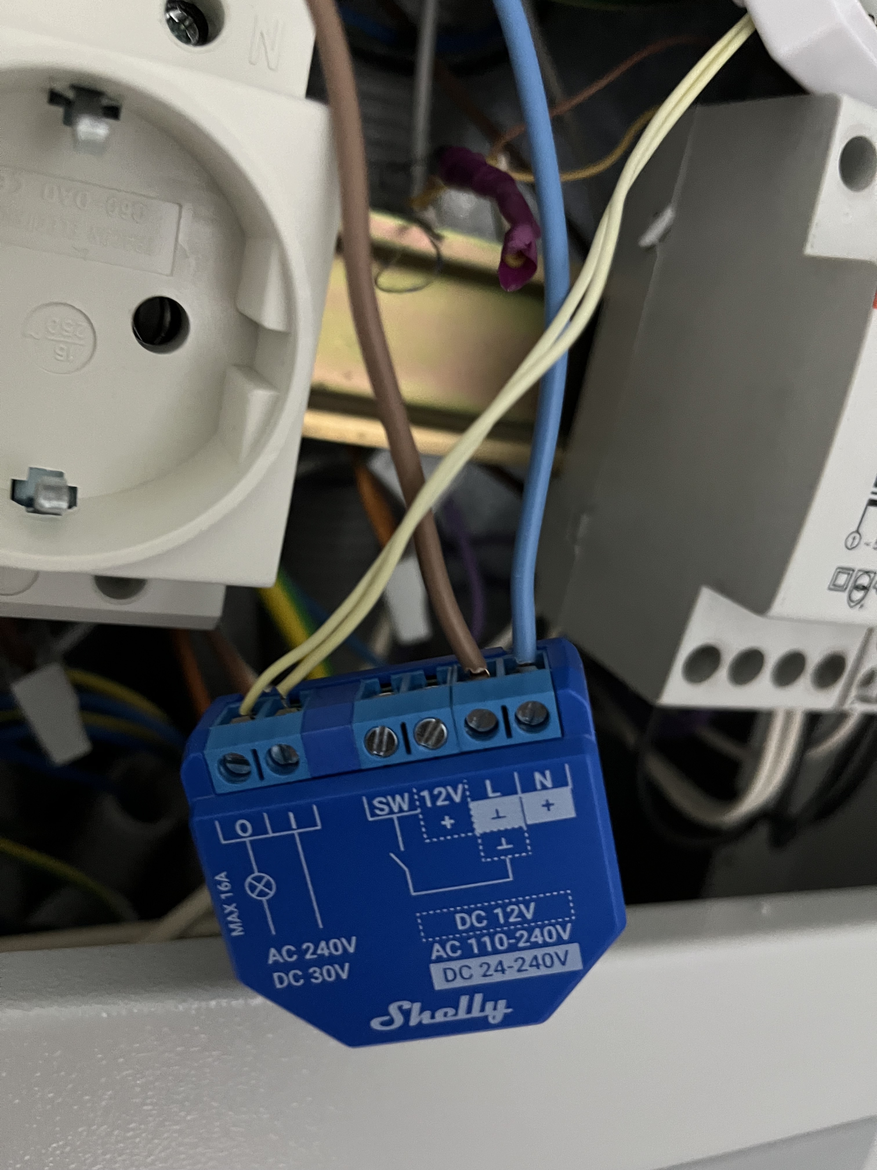

Kurze Frage zu diesem Anschluss hier für meine funkglocke: ist das so richtig? Oder sollte ich das tauschen 240 nach links?
AC 240V sieht ok aus, kannst über wifi zugreifen? Dann sollte das Schalten funktionieren. Was ist das Problem?
Funktioniert alles - wollte nur fragen ob die 230v rechts okay sind oder gehören die links wo der Abstand zwischen den Kontakten wäre.
Die 230V sind korrekt angeschlossen, ausgehend davon, dass braun stromführend ist, wie es sein sollte.
Der 12V Anschluss wird nur benötigt, wenn Du es mit 12V betreiben würdest. Also den Shelly selbst.
SW ist Switch. Dort könnte ein Schalter / Stromquelle angeschlossen werden, über den bei Schaltung auch das Relay angesprochen wird.
Ich habe bei mir z.B. den Türsummer an einem Shelly und am SW hängt der Taster, damit ich den Summer noch von Hand aktivieren kann. Du musst SW aber nicht belegen.
O und I sollte dann Dein Gong sein. Wenn der Shelly einschaltet, werden diese Kabel kurzgeschlossen, der Kontakt damit geschlossen und das Gerät aktiviert.
Die Trennung / der Abstand zwischen I und SW ist, damit das ganze potentialfrei funktioniert und Du den Funkgong mit anderer Spannung als den Shelly betreiben kannst.
In so fern sieht das alles richtig aus. Und wenn Du den Shelly aktivierst, gongt Dein Gong, richtig?
