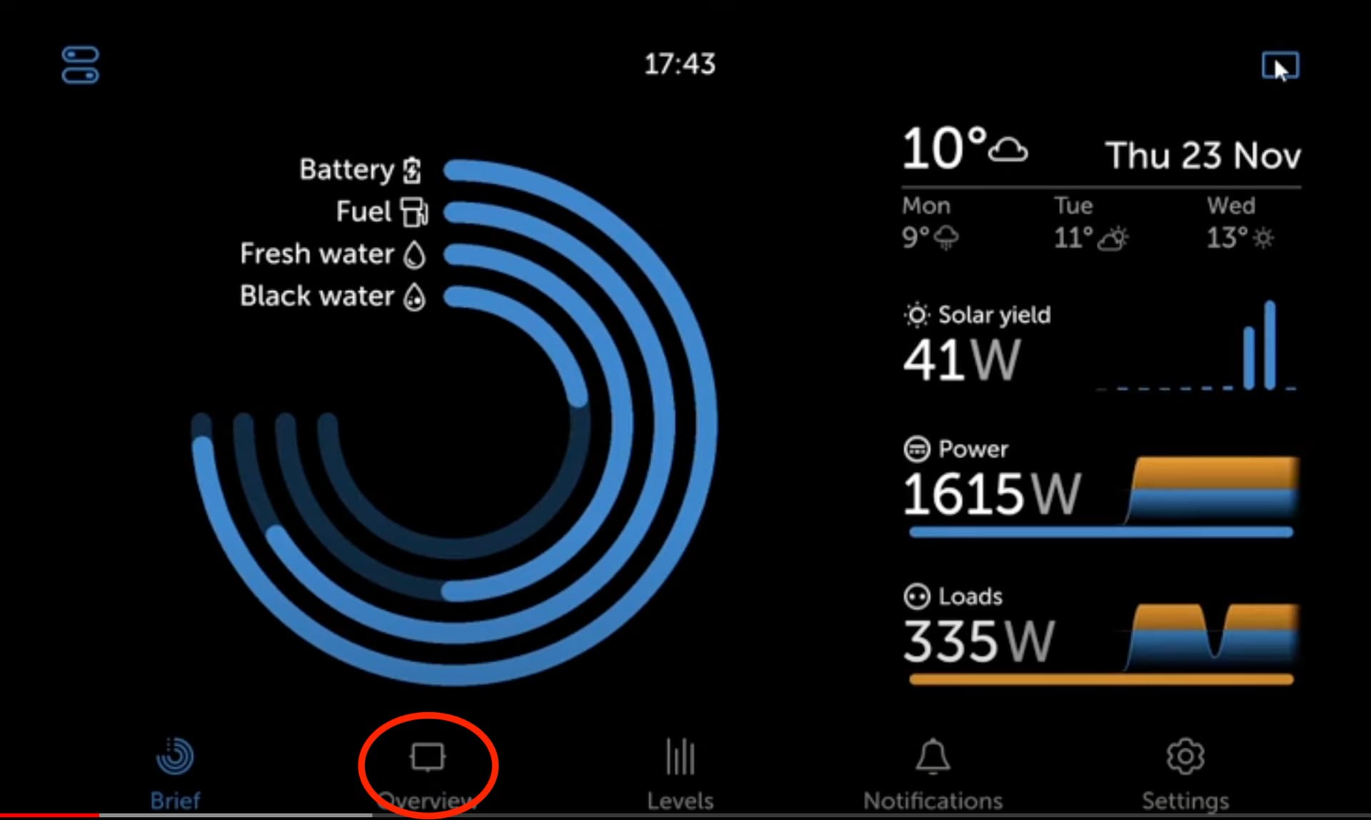

wegen der URL es ist die IP Adresse von meinem Raspberry und die Zeigt die Übersicht und man kann in der Übersicht 4 mal nach rechts wischen und ich brauche quasi die 2 Seite (Rote Markierung) aber das ist die selbe Adresse wie die erste und beim laden wird immer die erste angezeigt.

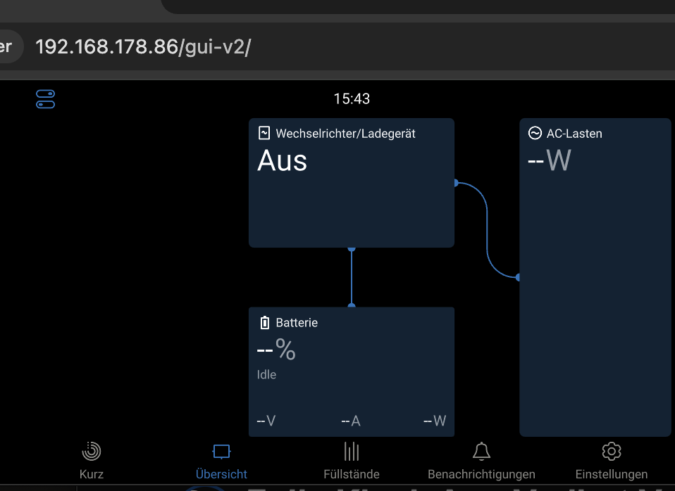

Ich habe es über den PC Browser Safari und Chrom Probiert es steht immer (http://192.168.178.86/gui-v2/) in der Adressleiste egal welche Seite ich aufrufe. Leider gibt es keine Einstellung welche Seite zuerst angezeigt wird. letzte Lösung wäre das ich einstelle das der Bildschirm den ganzen Tag an bleibt und über nacht ausgeht, dann müsste ich nur einmal morgens umblättern. Aber anders wäre es mir lieber da das Tablet Neu ist und ich nicht weis wie gut es ist wenn der Bildschirm 18 Std am Tag an ist!
