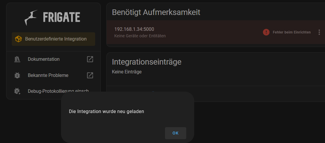

Eigenlich lief lange alles prima, aber ab ca. Update 2024.1 läßt sich die laufende Frigate Installation in HA nicht mehr einbinden.
Die Kameras liefern über die IP ihre Bilder ins Dashboard und auf der Frigate-Oberfläche mit IP.Port-Aufruf sieht auch alles gut aus (incl. Log-Dateien), aber in der Integration, die z.B. ja die Trigger an HA weitergebn soll läßt sich die Integration nicht mehr fehlerfrei starten:
Hat jemand eine gute Idee für mich, wo ich suchen könnte?

Habe anscheinend die Ursache gefunden - in den Logs gibt es einen EIntrag;
Using a Frigate server (http://192.168.1.34:5000) with version 0.12.1-367d724 <= 0.12.1 which is not compatible -- you must upgrade: https://github.com/blakeblackshear/frigate/releases
Jetzt muß ich nur noch rausfinden wie ich das im Docker update.
Update: Das war es!
Nach dem Update der Docker-Images auf Version 0.13.2 ließ sich Frigate wieder problemlos in HA einbinden
