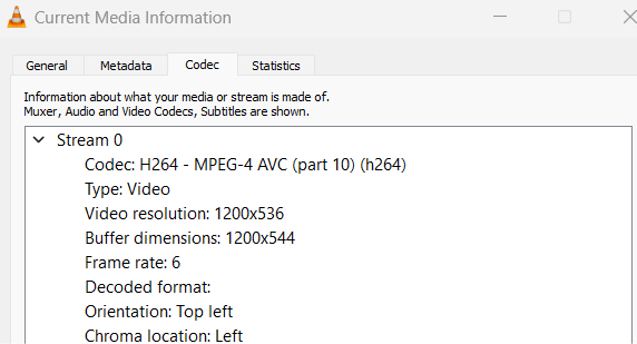

ich hatte genau das gleiche Problem wie du, zwei AC500 ohne Probleme und eine FCD600 mit diesen Artefakten.
Die Artefakte werden durch eine falsche Auflösung verursacht.
Wenn man die Auflösung manuell übergibt passt alles.
Dazu unter der Kamera Config folgendes einfügen.
detect:
  width: 1200 # <- optional, by default Frigate tries to automatically detect resolution
  height: 544 # <- optional, by default Frigate tries to automatically detect resolution
Interessant: Die Höhe 544 pixel habe ich aus dem VLC stream entnommen (Buffer Dimension). Mit der Höhe 536 pixel klappt es nicht.
Viele Grüße
Fabian

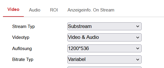

Die Kameras sind alle auf H.265+ eingestellt mit variabler Bitrate eingestellt, das Audio-Format steht auf AAC mit 16kHz und 32kbps. Um den Speicherplatzbedarf etwas zu begrenzen habe ich die Auflösung der AC500 auf 1920x1080p eingestellt, aber das hat für die FCD600 weniger relevanz, da ich dort (noch) keine Möglichkeit gefunden habe, eine explizite Videoauflösung einzustellen.
