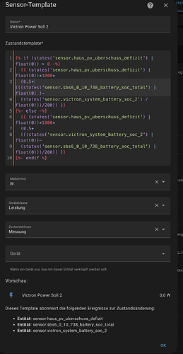

Btw: Einen Template Sensor kannst Du auch direkt in der GUI erstellen, ohne yaml gefummel.
Einstellungen → Geräte & Dienste → Helfer → + HELFER ERSTELLEN → Template → Template für einen Sensor.
Da bekommst Du auch gleich bei der Eingabe des Templates auch das Ergebis präsentiert.

Daran habe ich mich noch nicht getraut! Aber das ist natürlich auch eine tolle Methode! Werd’s mir für weitere solche Sachen merken! :+1:
Ich habe das mal jetzt als Helfer - Template eingegeben, allerdings mit noch einer weiteren Bedingung nach dem Motto “if - then if else” … und schon bin ich wieder lost :roll_eyes:.
Das Ergebnis wird unten drunter zwar angezeigt, also irgendeine Berechnung findet tatsächlich statt. Und scheint auch zu stimmen. Doch über dem ganzen steht “invalid flow” - was ich auf die Syntax zurückführe, also if - elif - else - endif
Was ist da falsch?
