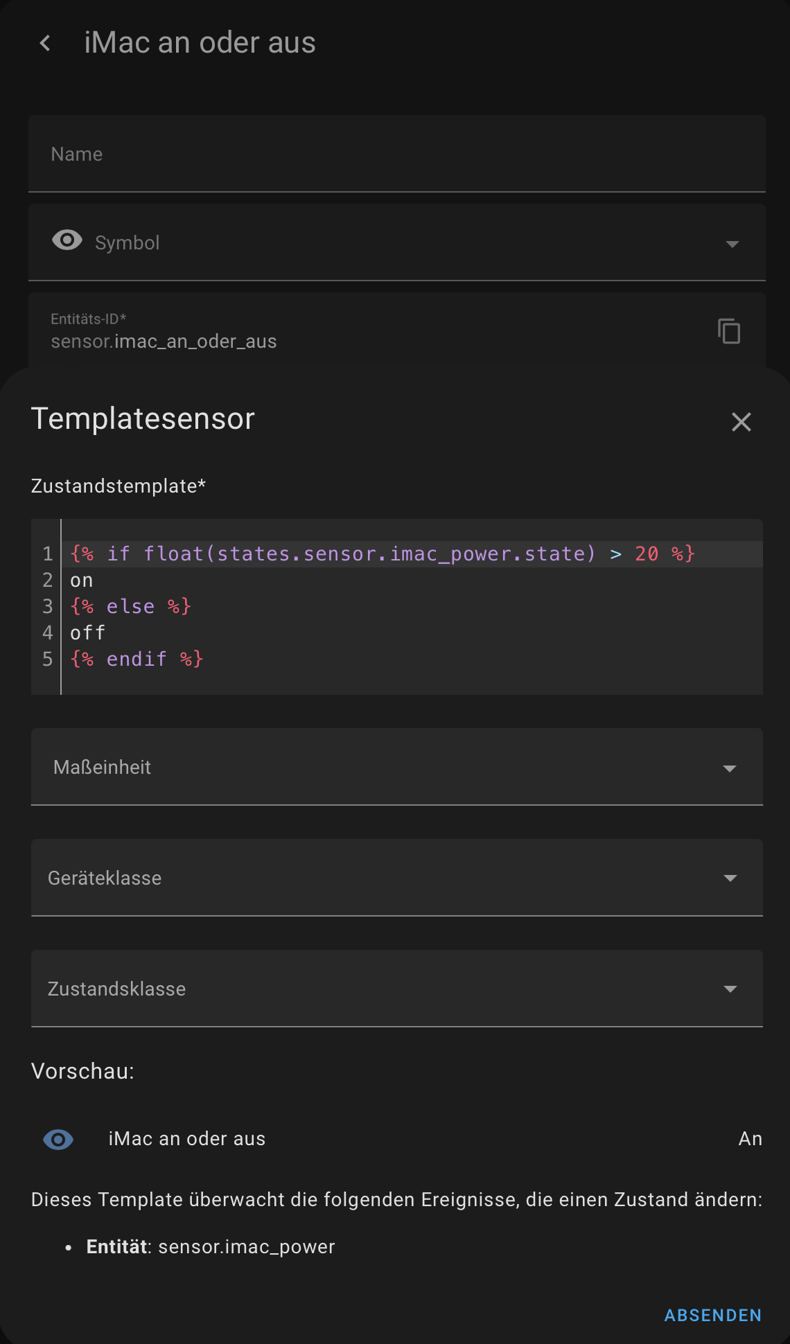

Weiterhin habe ich diesen Helfer angelegt:
Allerdings zeigt mir der File Editor immer folgenden Fehler an:
![Bildschirmfoto 2024-05-03 um 17.17.35|690x341]
(upload://fA3VHwyKLbP7G6pUp31IuJOIsu6.png)

für Sensoren die nur 2 mögliche zustände haben würde ich einen binary_sensor empfehlen.
Ich habe das jetzt in einem binary sensor gemacht, aber ich habe weiterhin den Fehler im File Editor und weiß nicht warum

Hier die Fehlermeldung:
end of the stream or a document separator is expected (169:1)
 166 | #Erfassung der Multimedia Zeiten
 167 |
 168 |   - platform: history_stats
 169 |     name: imac_heute
 170 |     entity_id: binary_sensor.im ...
 171 |     unique_id: 'imac_andy'
Ich habe den “state” auch schon in Hochommas gesetzt - Fehler bleibt
Dir fehlen wohl nur die Einrückungen im yaml
Okay geschafft - Vielen Dank, mir haben beim else if code 2 Leerzeichen gefehlt.
Leider war das doch nicht die Lösung: Ich habe die Einrückungen im Helfer Template Sensor korrigiert. aber mein Fehler bleibt bestehen. Und in meiner sensor.yaml sind die Orte, welche ich tracke, ja genauso eingegeben und da gibt es kein Problem
Sorry, ich bezog mich nur auf den Code in deiner Sensor. yaml. Den Fehler bei deinem Template Sensor müsstest du nochmal posten

Hier nochmal ein Bild zur Verdeutlichung:
Wenn es in der sensor.yaml ist hast du eigentlich überall 2 Leerzeichen zuviel.
Was ja auch zum Fehler passt wo er auf Leerzeichen zeigt:
Außerdem wär ich mir bei der unique_id nicht sicher ob die vielleicht schon benutzt wird da die so kurz ist und würde die auch noch mal abändern

Vielen Dank, jetzt geht es endlich. Ich war mir so sicher das mit der unique id passt, aber anscheinend habe ich mich da wohl getäuscht.
