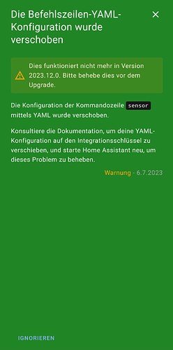

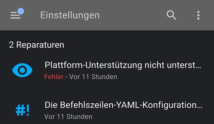

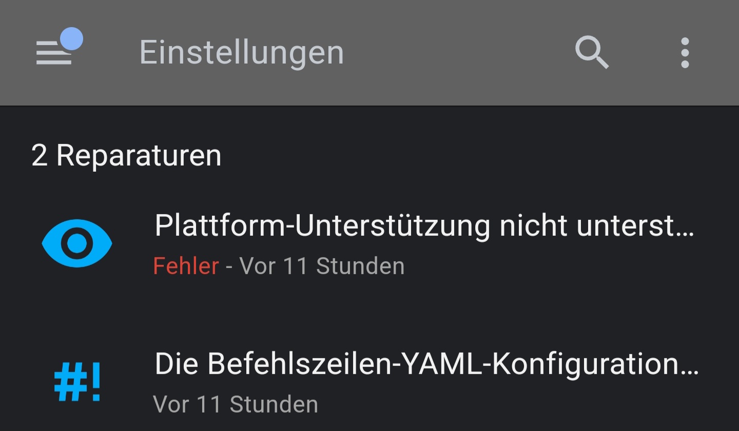

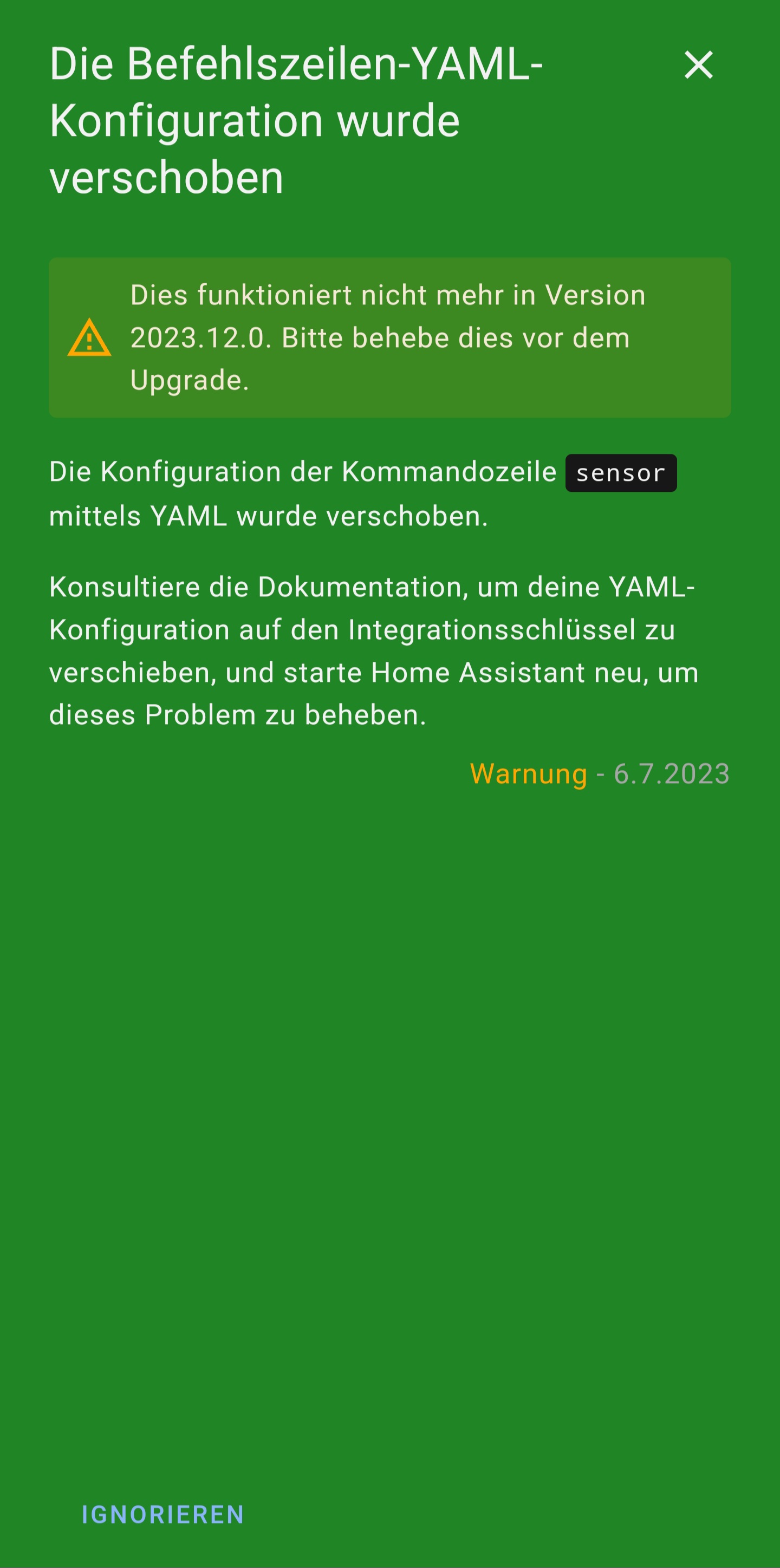

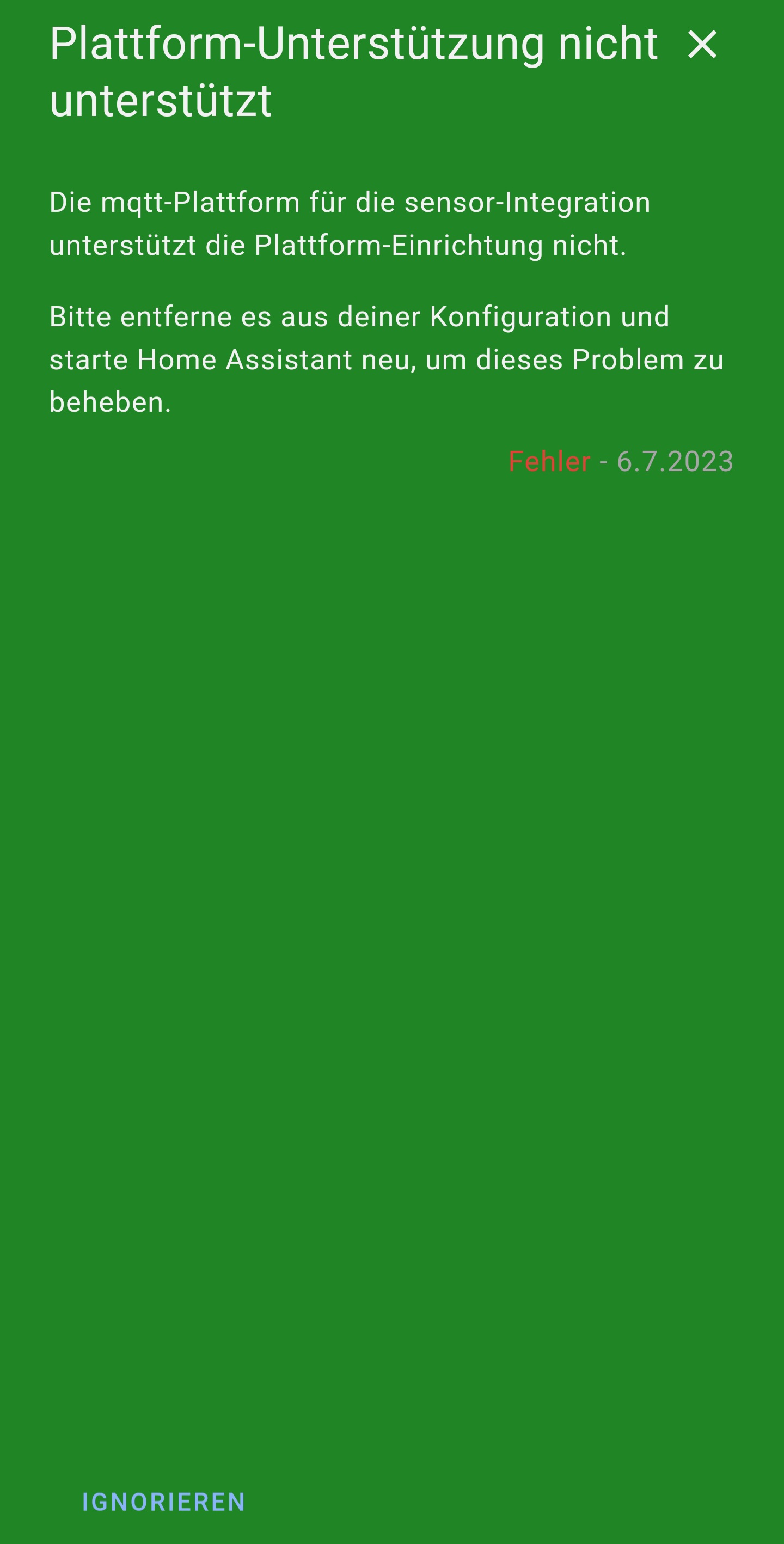

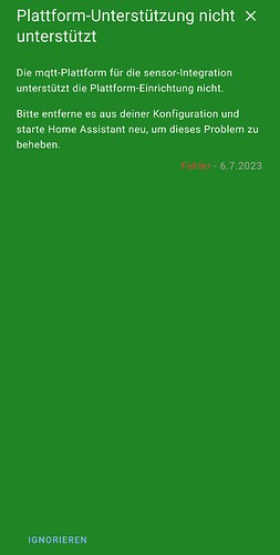

Ich hab nach meinem Urlaub mal die Core updates gemacht und jetzt tauchen folgende fehler auf. Hab ich was verpasst oder bin ich der einzige?
Dein Urlaub war etwas länger, :slight_smile: der Fehler war in dem Update von letztem Monat. Ist aber kein Fehler, da wurde nur was umgestellt. Schau mal da → Release 2023.6 und Sensor: - #25 von SvePu von Prinzip musst du jetzt erst command_line nehmen und dann sensor vorher war es andersrum. Pass das an, dann ist der Fehler weg.
@Sebwirtz https://smarthomeyourself.de/wiki/homeassistant/plattform-unterstuetzung-nicht-unterstuetzt-home-assistant/?fbclid=IwAR3hx_Lfgb65OzjNr_awHpYDiBTltkxY4Y25hctiIqJPpYaK-__A-aYipBU
