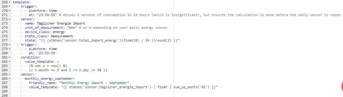

Ich möchte einen trigger/template machen oder besser gesagt zwei. wie unten zu sehen.
Leider bekomme ich einen Fehler. Ich räzel jetzt schon zwei tage und finde den Fehler nicht. Kann mir jemand einen Tip geben?
Fehler bei template:
  • Invalid config for [template]: [condition] is an invalid option for [template]. Check: template->condition. (See /config/configuration.yaml, line 278).
template:
  - trigger:
      - platform: time
        at: "23:59:56" # misses 2 seconds of consumption in 24 hours (which is insignificant), but ensures the calculation is done before the daily sensor is reset.
    sensor:
      name: Täglicher Energie Import
      unit_of_measurement: "kWh" # or W depending on your daily energy sensor
      device_class: energy
      state_class: measurement
      state: "{{ (states('sensor.total_import_energy')|float(0) / 24 )|round(2) }}"
  - trigger:
      - platform: time
        at: '23:59:59'
        condition:
            condition:
                value_template: >
                  {% set n = now() %}
                  {{ n.month == 9 and 1 <= n.day <= 30 }}
    sensors:
      monthly_energy_september:
        friendly_name: "Monthly Energy import - September"
        value_template: "{{ states('sensor.täglicher_energie_import') | float | sum_up_month('01') }}"

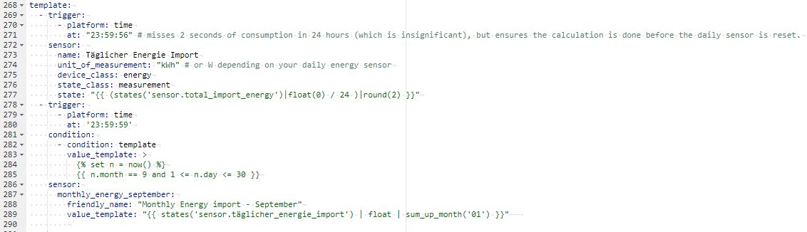

Ohne das an einem Rechner geprüft zu haben, sieht es so aus, als ob Du die Condition doppelt verwendest.
Schau mal was in der Zeile steht. Aber ich vermute auch, wie @Juergen7, dass condition doppelt verwendet wurde.
Da hast du natürlich recht, das habe ich schon aus Verzweiflung getan. aber ich habe es auch schon mit einer condition versucht mit dem gleichen Ergebniss :slightly_frowning_face:
Zeile 278 ist die leere Zeile vor dem zweiten trigger.

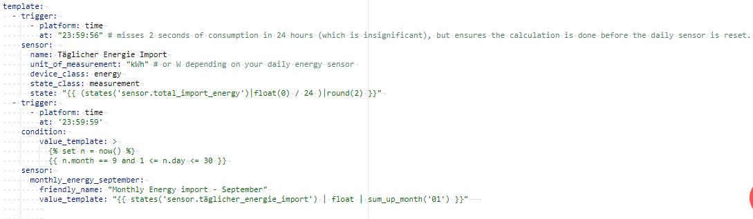

template:
  - trigger:
      - platform: time
    sensor:
  - trigger:
      - platform: time
        at: '23:59:59'
        condition:
            value_template: >
              {% set n = now() %}
    sensors:
Ich sehe gerade, dass du im Time-Trigger die Condition setzt. Das wird meiner Meinung nach so nicht funktionieren. Was genau hast du vor?

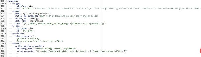

Versuch mal die Einrückung von condition zu ändern und zwar auf die Höhe von sensor.
In Zeile 285 steht ‘sensors’. Muss das nicht ohne ‘s’ am Ende!
Sensors = Sensor hatte ich schon geändert…
Daran lag es leider nicht.
Einrückung habe ich auch noch mal geändert. Hat leider auch nichts geholfen.

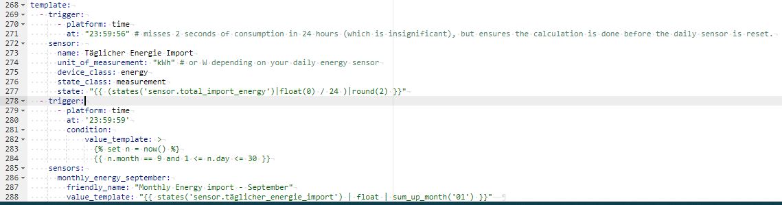

Die Einrückung von value_template: > stimmt jetzt nicht. Die Einrückung muss immer 2 Leerzeichen sein. Versuch das mal. Orientiere dich an sensor: unterhalb.

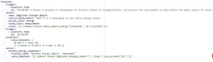

Da fällt mir nur noch ein das so in etwa zu testen
condition:
  - condition: template
    value_template: >
Ansonsten bin ich raus.
Leider auch nicht, trotzdem danke.
