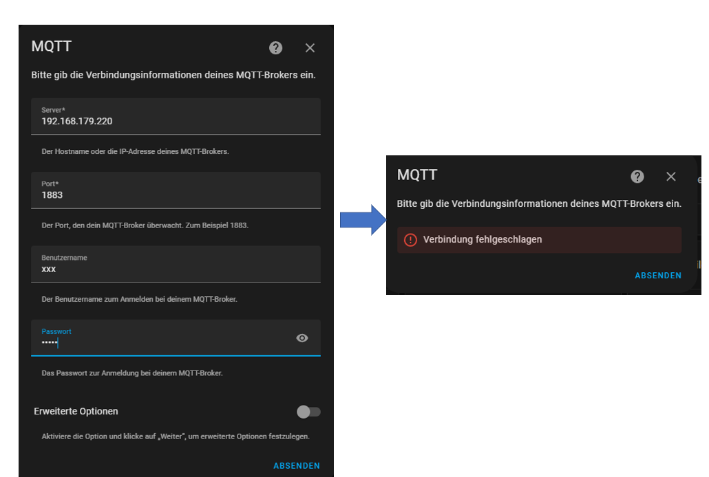

Mein Ziel ist es im HA das vorhandene/externe Zigbee2qmtt einzubinden, da ich ca. 50 Geräte laufen habe und mir die Arbeit sparen möchte alles neu anzulernen.
Den ioBroker werde ich dann abschalten.
Nach gefühlt stundenlanger Suche im Google & HA Verbindungsversuchen bin ich mit meinem Latein am Ende.
Verbinungsversuch aus HA mit der Integration “MQTT” waren alle von Erfolg - siehe Bild.
Mit dem HA AddOn “Zigbee2mqtt Proxy” bekommen ich die Zigbb2mqtt Oberfläche angezeigt.
Wo ist der “Hund” begraben?
