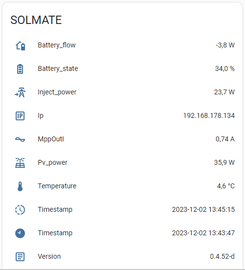

Da ich die “Original-API” immer noch nicht zum Laufen bekomme, verwende ich aktuell ein Python-Script.
Und zwar dieses hier: GitHub - mmattel/EET-Solmate: Integrate EET SolMate with Homeassistant using MQTT (read AND write!)
Das funktioniert echt gut und sieht dann in HomeAssistant später z.B. so aus (jedenfalls bekommst du diese Daten und kannst damit anstellen, was du willst :slight_smile: ):
Von dem Script gab es auch erst vor ein paar Tagen ein neues größeres Update.
Das hab ich noch nicht probiert, aber ich gehe davon aus, dass es generell auch weiterhin gut funktionert.
Außerdem, falls etwas NICHT funktioniert, ist der Entwickler extrem reaktionsschnell und hilft schnell und gut weiter!
