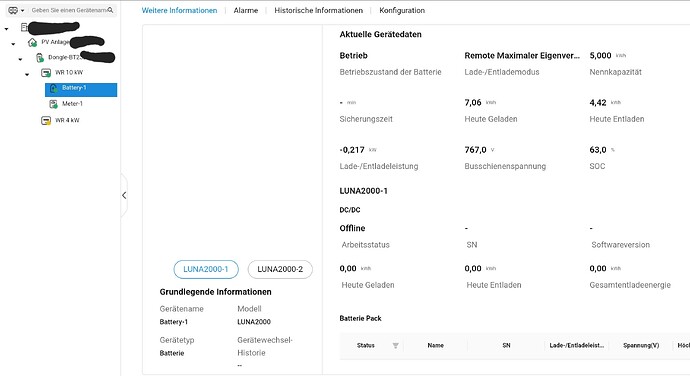

Zur Konfig: SUN2000 (8KTL-M1) mit 10kWh LUNA (also 2 Packs) + Smartmeter DTSU 666 + SDonge; Anbindung HA = modbux Proxy mit “Huawei Solar” Integration. (läuft seit Monaten einwandfrei)

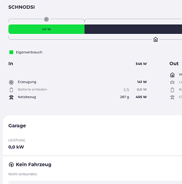

Im “Herzlich Willkommen” Screen und nach Bestätigen von “Mit Konfiguration beginnen” sehe ich alle angelegten Komponenten - also Grid, PV und Battery. Nur sind die dort angezeigten Werte irgendwie gar nicht die, die ich erwartet hätte. So zeigt mir “PV” zBsp nur zwei Werte - einmal gesamte jemals erzeugte Energie (siehe Screenprint unten - 1311,6 kWh gesamt erzeugt und aktuell 6,1 kW Leistung)
Da müssen ja je nach verwendeten template viel mehr Werte auftauchen…?
Ich vermute nämlich exakt dort den Fehler. Ich habe sämtliche templates für Huawei ausprobiert, und der oben geschilderte Zustand ist das “Maximum” was mir an Daten in evcc ausgespuckt werden.
Gabs hier vielleicht kürzlich eine Änderung an den Registern? Oder eine Änderung der Register durch ein SW Upd. an den Huawei Komponenten? Glaube es gibt ein Update, aber da alles außerhalb von evcc läuft wie es soll, will ich da nicht pauschal Updates einspielen ohne trifftigen Grund.
Und selbst wenn die Werte die sind, die ausgegeben werden müssen - wieso startet evcc dann nicht mit dem Dashboard?

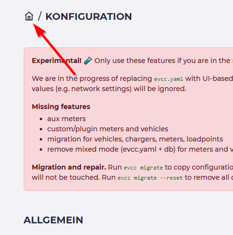

Wenn ich auf das “Häuschen” oben links klicke kommt folgendes:

So sieht es aktuell aus:

Eine Frage noch zu den von mir eingestellten Parametern (s. vorherigen Post): “Huawei SUN2000 (SDongle)” bei WR und “Huawei SUN2000” bei der Batterie und Netzzähler passen doch, oder? Sowie “Network” und “TCP” bei allen - richtig? Danke!
nimm das SUN2000 template. Und dann gibts Du nur Deinen Master WR.
Dann sollte er sich alle Komponenten korrekt raussuchen und abspeichern.
Mit Deiner Batterie sieht wirklich etwas nicht korrekt aus - hab 10kWh LUNA und bei mir wird nur ein Batteriesystem als LUNA2000-1 angezeigt (das ist das Batteriemanagement System BMS).
