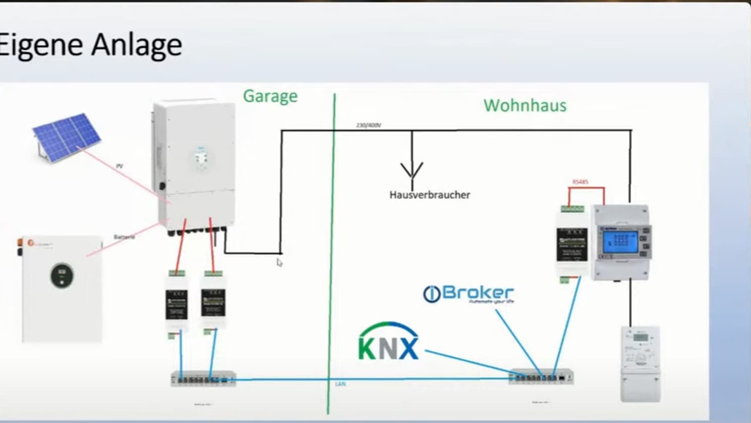

Hi, wenn du noch Hilfe brauchst solltest du dafür einen Waveshare benutzen damit funktioniert es.
Hier ein Video https://www.youtube.com/watch?v=8LJW_oVqdhU&t=43s
Hier mal ein Beispiel Bild.

update: Waveshare bestellt, schade wenn es nur so klappt
Ich hatte auch gehofft, dass es über den Logger LSW-3 oder die bei ebay angebotenen “Deye Sun 8/10/12K SG04LP3 Hybrid Modbus Adapter OpenWB MQTT RS485 TTL ESP32” funktioniert. Leider kam nie eine Datenverbindung ins EVCC zustande, immer nur timeouts.
Mit dem Waveshare klappt es nun gänzlich ohne timeouts tadellos.
Bei einem Nachbar funktioniert es auch mit dem LAN Logger LSE-3, allerdings mit zeitweisen timeouts.
Der WLAN-Logger LSW-3 ist im Lieferumfang des Deye-Hybrid-WR enthalten. Die Anbindung an HA über die Solarman-Integration von David funktioniert recht gut. Dafür ist keine zusätzliche Hardware erforderlich. Meine Wallbox konnte ich problemlos mit dem RS485-to-USB-Adapter (zwei Stück für 5 € bei Amazon) anbinden. Später habe ich mir einen Waveshare-Adapter gekauft, mit dem es ebenfalls funktioniert.
Irgendwie liegt es an dem besonderem Solarman Protokoll was Deye verwendet. Hab mal irgendwo einen Beitrag gesehen wo das auch funktionieren soll mit dem Logger. Habe es selber aber nicht getestet. Benutze auch Waveshare.
