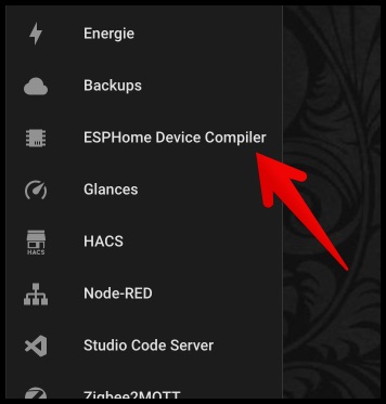

Habe seit dem heutigem ESP-Update, dieses furchtbar langen Text im Menü! Ihr auch?
Kann man die Texte überhaupt ändern in der Seitenleiste? Habe nichts gefunden… :woozy_face:

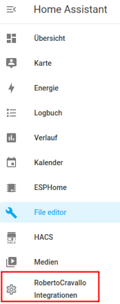

Lustitch… :rofl: Werde ich mir mal genauer anschauen…

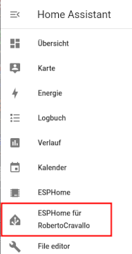

Würde auch gerne meine 3 Z2M umbenennen.
2024-11-22 13-05-14
Wie hast Du das gemacht, kriege ich nicht hin. :woozy_face:
Nur das zu machen ist recht leicht. Hier mal mit dem Aufruf der HA Integrationen URL
HA_Menüpunkt_RC

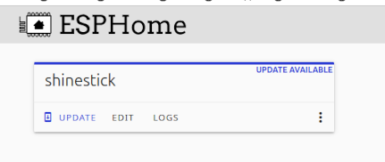

Das Problem ist dann das einbinden von dem Link, bzw. der URL um die ESPHome Oberfläche
ESPHome
dann aufzurufen. Ich meine das ich dafür früher schon mal irgendwo eine Lösung gesehen hatte, weil ich mich damit vor 3 - 4 Jahren mal beschäftigt hatte. Aber seit dem hat sich bei HA halt auch viel verändert und darum hatte ich ja auch geschrieben das ich keine Ahnung habe was da mit einer aktuell HA Core Version noch geht und was nicht. Im “schlimmsten” Fall musst/müsstest Du Dir dann wohl noch per JavaScript Deine eigene panel.js basteln und diese dann einbinden. Aber das wäre natürlich ein ziemlicher Aufwand.
