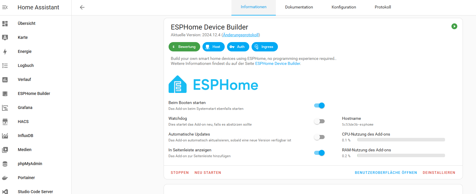

ich möchte mir den ESPHome Builder installieren.
Ich kann ihn über das Add-on Store installieren und starten, der Menüeintrag erscheint auch, nur der Builder lässt sich nicht anzeigen. Der Inhalt bleibt komplett leer. Nach einer Weile kommt die Fehlermeldung:
“ESPHome Device Builder”….
“Das Add-on scheint noch nicht bereit zu sein, möglicherweise startet es noch. Willst du es nochmal versuchen?”
Eigenartig ist, dass im Portainer/ Container des ESPHome keine IP und Port vergeben ist…
Wo kann dafür die Ursache liegen?
… ist installiert
… im Portainer.io / Container fehlt die IP-Adresse und der Port.
