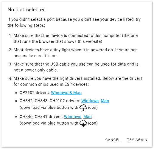

ich bin gerade dabei mein erstes ESP32 nach der Anleitung von “steure Dein Leben”
zu installieren.

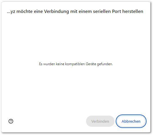

Bereits am Anfang gab es Meldung, dass es keine kompatibles Gerät gefunden wurde.
zu 1. Alles eingesteckt, Verbindung über den sicheren Zugang
zu 2 .Das rote Lämpchen am Mikrokontroller leuchtet leider nur beim Einstecken des USB Kabels kurz ein.
zu 3.Ich habe bereits 6 Kabel durchprobiert (da ich nicht weiß, welchen Datenkabel ist), das Lämpchen leuchtet nicht dauerhaft.
zu 4. später
Also bin ich dieses Punkt übersprungen, und den Queltext wie von von Thomas prasentiert geändert.
Beim Installieren “Plug into this computer” ausgewählt und logischerweise mit dem selben Problem wie vorhin konfrontiert.
Also versuche ich den Treiber zu installieren.
Abgesehen davon dass das rote Lämpchen dauerhaft leuchten soll, wenn es am USB Strom bekommt (denke ich) wüsste ich sonst nicht wie es weiter gehen soll.

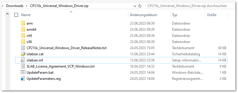

Das ist der Inhalt vom ZIP-Ordner:
Wie installiere ich denn nun den Treiber?
Die Anleitung verstehe ich leider nicht.

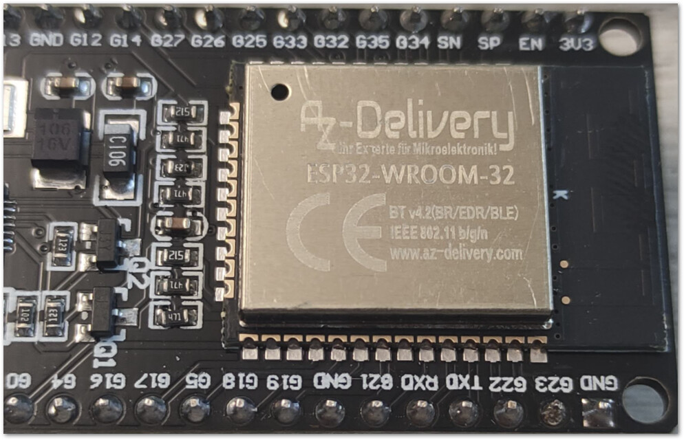

EDIT, hier ein Bild vom ESP Chip, sagt das etwas aus?:
Alex.
Rechter Mausklich auf die .inf Datei → installieren.
Bei dem ESP kann es bei einzelnen Modell notwendig sein, den Rest oder Boot-Button zu drücken und dann erst das Kabel anzustecken, damit der in den Programmiermodus geht.
Fürs solche Infos haben die Hersteller aber Datenblätter erstellt, so sowas drin steht.

Gekauft ist folgende Model.

Treiber installieren, dann am Chip die “BOOT” taste drücke und gedrückt halten, Kabel anstecken, dann sollte der in der Liste erscheinen und dann flashen, weiter Taste gedrückt halten.
Das braucht man nur beim ersten mal machen, ist auch Modul abhängig.
Das steht im Handbuch von dem NodeMCU als Link zu ner Seite bei AZ-D und dort steht dann eben, leider gut versteckt ( ( Link )

Es bezog sich auf die Treiber Installation. Rechte MT auf .inf Datei->Installieren->dann nichts mehr.

Schau in die Systemeinstellungen von Windows unter den Geräten, ob der USB-Adapter dort noch mit einem Ausrufezeichen markiert ist, notfalls installiere dort den Treiber nochmal.
Ohne den Treiber funktioniert der USB-Adpater nicht und wird auch deinen ESP nicht anzeigen.

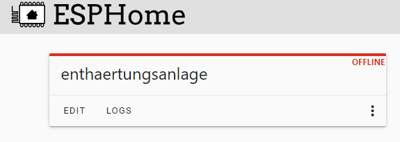

Danke, dieser Tipp war sehr hilfreich, als Indikator dessen, was passiert.
Erst nachdem ich den Treiber aktualisiert habe (Geräre->Treiber aktualisieren aus dem Verzeichnis) wurde Treiber Ohne Ausrufezeichens dargestellt und Installation der entaertungsanlage.yaml wurde erfolgreich durchgeführt.
Die Lampe an der ESP leuchtet jedoch immer noch nicht, und ESP wird Offlie
angezeigt.

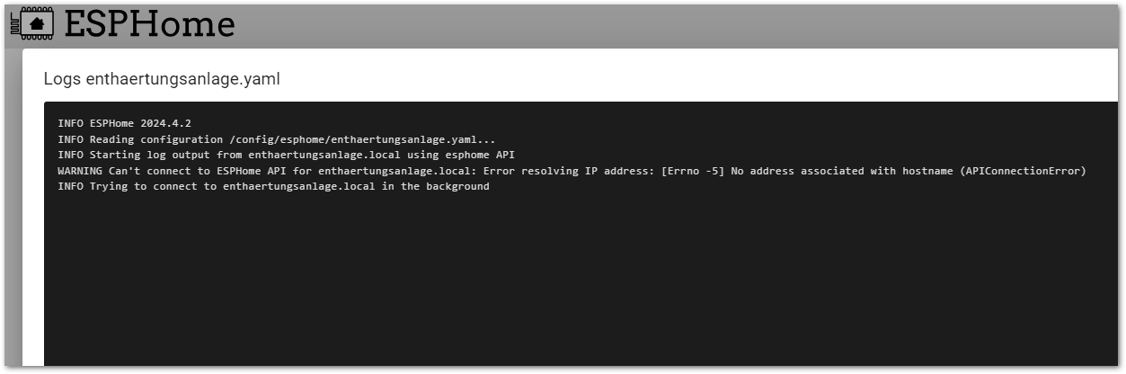

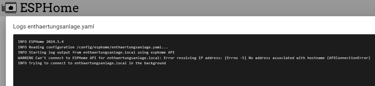

Log File über wireless sagt folgendes:
I*NFO ESPHome 2024.4.2*
*INFO Reading configuration /config/esphome/enthaertungsanlage.yaml...*
*INFO Starting log output from enthaertungsanlage.local using esphome API*
*WARNING Can't connect to ESPHome API for enthaertungsanlage.local: Error resolving IP address: [Errno -5] No address associated with hostname (APIConnectionError)*
*INFO Trying to connect to enthaertungsanlage.local in the background*

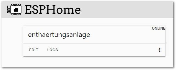

Nun wird ESP plötzlich Online angezeigt:
Der Inhalt des Logs über Wireless ist immer noch fehlerhaft:

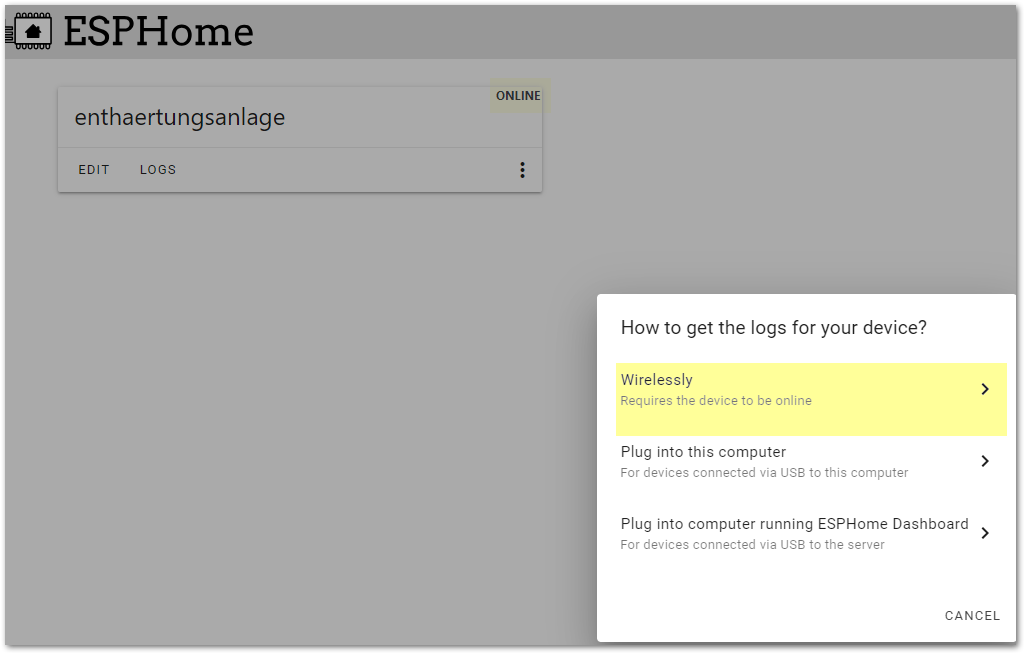

Im Video bei 17’17" geht Thomas auf Wireless Log und es hat bei ihm funktioniert
Das ist echt eine Zangengeburt…
Sagt Dir das Logfile etwas über den Fehler aus?

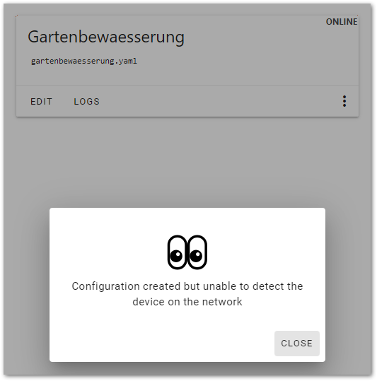

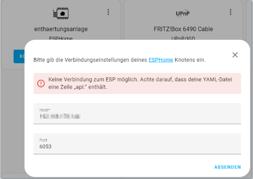

EDIT3:
Vollständigkeitshalber.

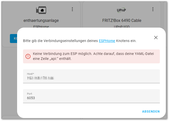

ESP wird ja als neues Gerät erkannt. Beim Versuch, siew ins HA einzubinden (an der Stelle wo API-Key gebraucht wird) bekomme ich folgende Meldung:

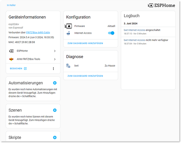

Hi Zusammen,
leide kam meine Antwort auf die letzten Posts von Euch nicht durch.
Ich habe mnich wieder an die Einrichtung hingesetzt.

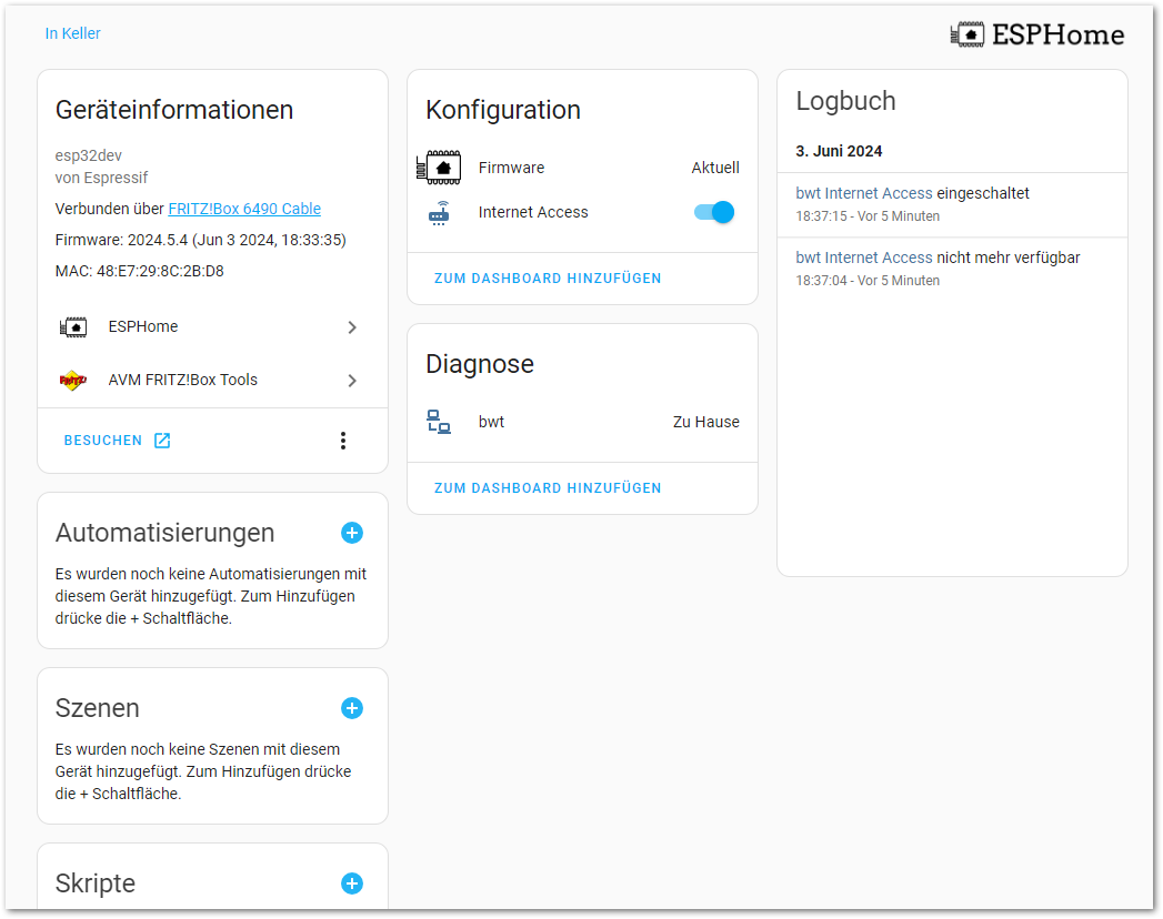

Ertaunlicherweise kam heuete positives Log über WLAN. Sogar WLAN Update hat funktioniert.
Leider hat es aber die bereits beschriebene Meldung beim Einrichten des Grätes im HA gegeben:
Danach hat die WLAN Verbindung wieder nicht klappen wollen.
Ich habe ein neues ESP hinzugefügt und den Code unberührt belassen (wie bei Simon im Video).
Leider wieder keine WLAN Verbindung:
Nun habe ich mir ein 3er Set des ESP bestellt. Mal gucken ob ich die neuen Geräte eingerichtet bekomme.
Darf eigentlich ein und dasselbe ESP zwei Mal eingerichtet sein?
Alex.

Sieht eigentlich ganz gut aus, die Fehlermeldung sagt das API nicht vorhanden währe, aber das passt ja bei dir.

Hast du mal getestet ob der Hostname von dem ESP überhaupt im Netzwerk aufgelöst wird ?
( am PC in der Konsole / CMD mal ein “nslookup ” eingeben )

Vergiss mal die Video, machs nach der Dokumentation.
Richte den ESP so ein wie es HA über die ESP-Integration vorgibt.
Funktioniert die Namensauflösung bei dir, wenn du “nslookup ” auf der Commandline am PC eingibt oder ping dahin ?
Die Fehlermeldung sagt ja genau das, das er den nicht findet.

Hallo Zusammen,
gerade eben ist der dreier Set von ESPs angekommen.
In 5 Minuten war alles vollzogen.
Erstaunlicherweise wurde ich beim Konfigurieren von ESP im HA nicht nach API Schlüssel gefragt, ich musste lediglich den Bereich eingeben.
Scheinbar habe ich bei dem aller ersten Gerät auf ein Montags-ESP gegriffen :slight_smile:
EDIT.
Spasses Halber das erste ESP wieder angeschlossen, und versucht zu flashen.
Hier das Ergebnis:
Das Ding geht sicher zurück…
Alex
Was sind das für ESP-Modelle, die du hast.
Ich bin mir fast schon sicher, es bei dir ein Netzwerkproblem ist.
Hast du mal getestet, was ich weiter oben geschrieben haben, ob die Namen bei dir im Netz aufgelöst werden ?
Ich habe die Module gekauft, die Thomas an seinem Video verlinkt hat um möglich nah am Beispiel zu sein.
Könntest Du das bitte etwas nähe beschreiben?
Soll ich das “Ausführen”-Fenster aufrufen und dort “nslookup” eintippen?
Was heisst den Namensauflösung?
Windows - CMD starten
“nslookup enthaertungsanlage” eingeben ( oder eben wie dein ESP heissen soll
und dann mal posten was rauskommt
das selbe nochmal mit
“nslookup enthaertungsanlage.local”
Die ESP’s sind gut, die nutze ich auch
