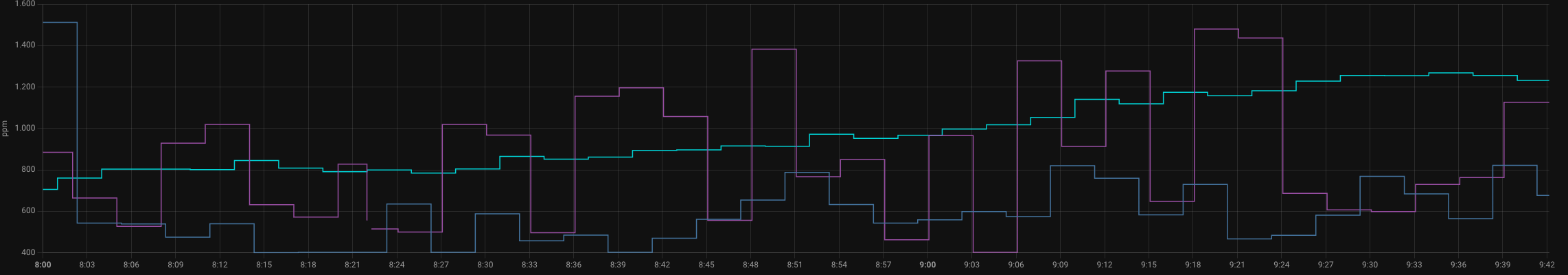

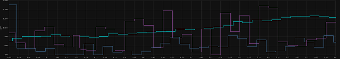

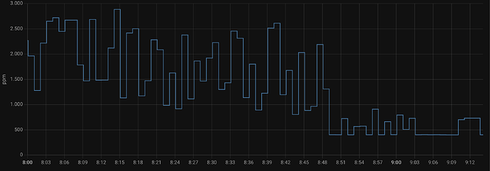

Ist es normal das die Werte so schwanken und nicht bisschen konstanter über eine längere Zeit? Kann man das vielleicht noch einstellen?
@Lindtbaer wie sah das bei dir aus? Hast du zufällig noch so ein Diagramm ob das auch so stark schwankt?
Ich hab den mal angeschlossen und ein Update von ESP Easy gemacht. Ich lasse den bis heute Abend mal dran, hier kannst du dir die Werte ansehen → co2sensor - ThingSpeak IoT
Top danke. Den Ausschnitt den ich sehe, der schwankt sich so stark, vielleicht muss ich den sensor mal kalibrieren

@Lindtbaer
gerade mal geschaut, es sieht so als ob nur einer so große Schwankungen hat, die anderen zwei sehen eigentlich ganz okay aus.
