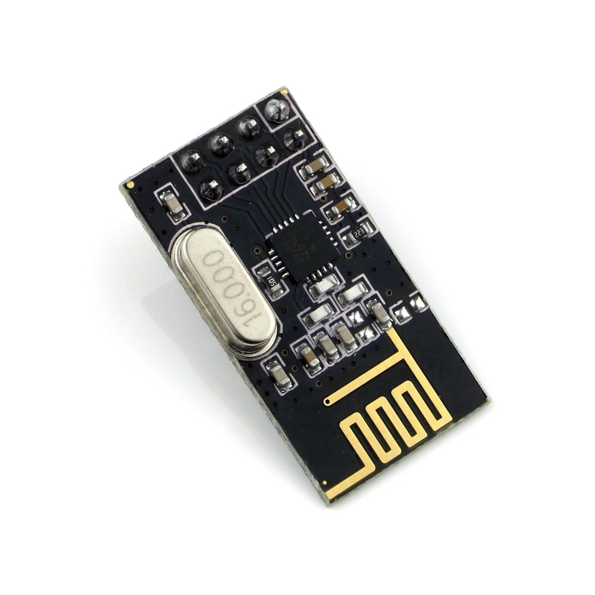

Der NRF ist dieser:

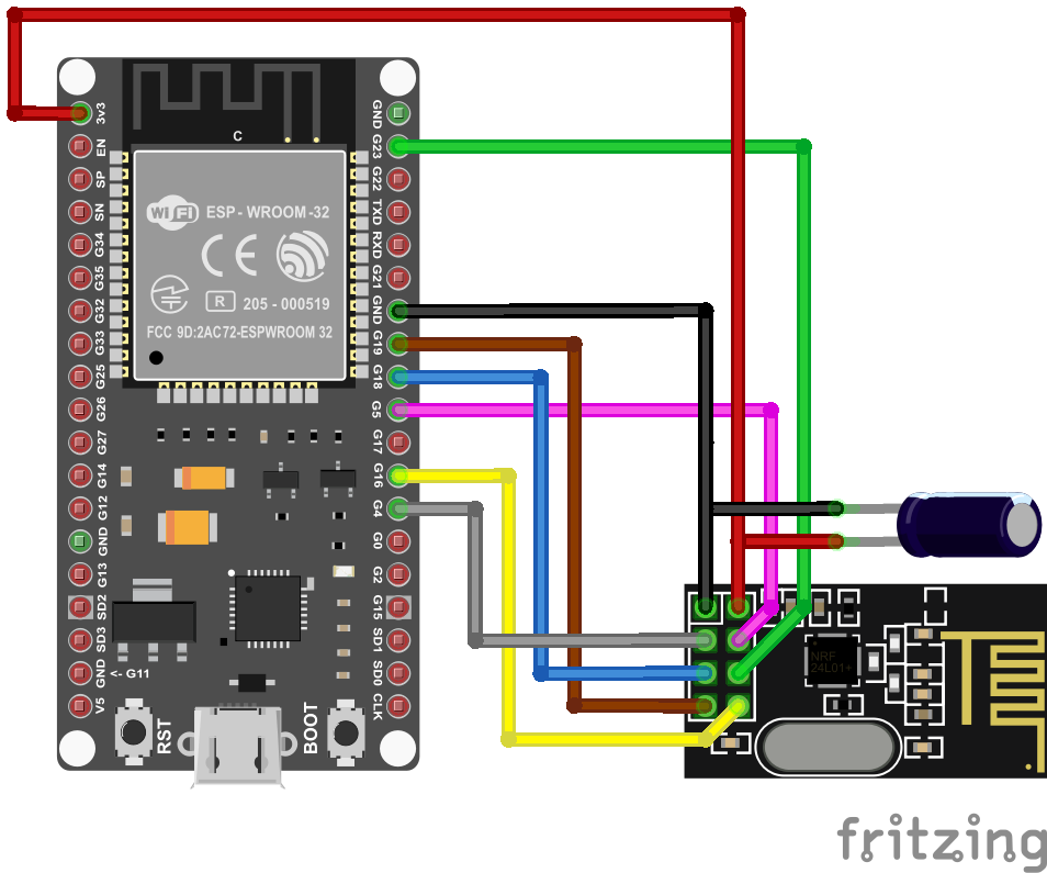

Die Programmierung weis ich wie das geht, nur ob die Pins richtig angeschlossen sind, weis ich nicht 100%. Für eventuellen Link zu dem Anschlussplan wäre ich dankbar, ich hab im Netz nichts passendes gefunden.
Auf dieser Seite findest du Anschlusspläne: ahoy/manual/Getting_Started.md at main · lumapu/ahoy · GitHub
Da du einen ESP32-D1Mini hast, musst du dich an den ESP32 Anschlussplan halten (nicht “ESP8266 wiring example on WEMOS D1”)
Pin belegung für deinen ESP32-D1 Mini:
3,3V an deine 3,3V und GND an deinen GND, G23 and deinen GPIO23, G19 an deinen GPIO19, G18 an GPIO18 usw…
…Es muss sich bei dem Funkmodul um ein “NRF24L01+” Modell handeln, das Plus ist wichtig.
