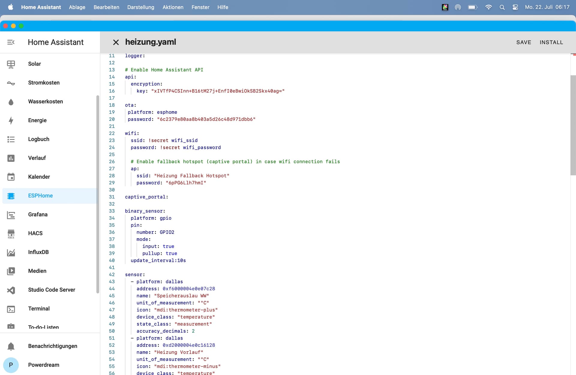

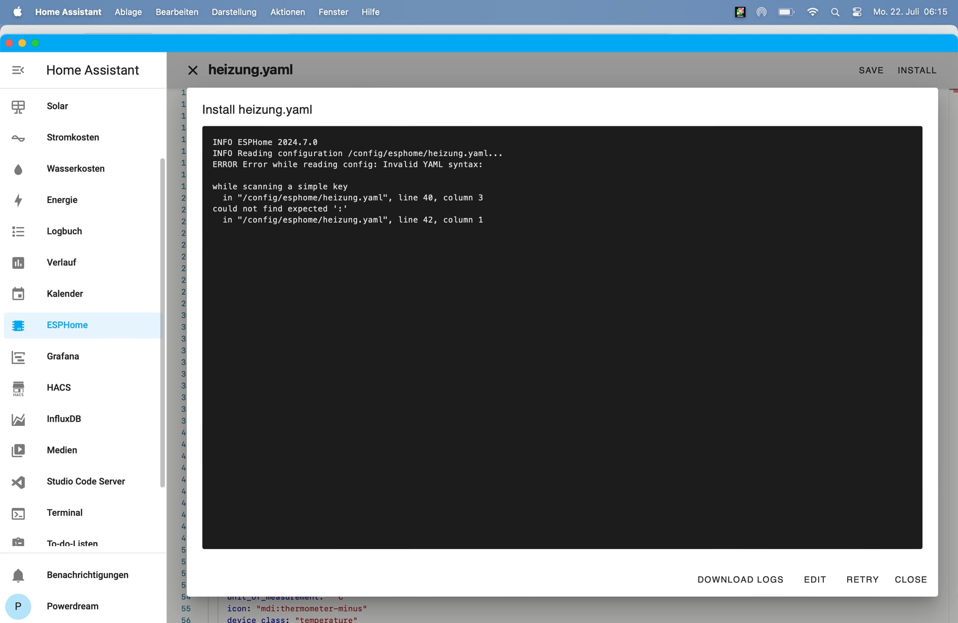

Seit dem letzten Update Home Assistant habe ich Probleme mein ESP Home für die Heizung zu updaten. Ich habe schon so viel probiert. Anbei die Fotos der Fehlermeldung und des Codes Zeile 40 und 42 . Bin für Tips dankbar

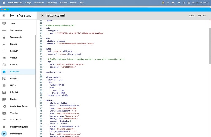

Mach mal in Zeile 40 nach dem : ein Leerzeichen
Damit wir Dir besser helfen können, solltest Du den Code als formatierten Text und nicht als Bildschirmkopie hier posten.

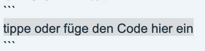

Einfach den Code per copy/paste zwischen </> einfügen:
