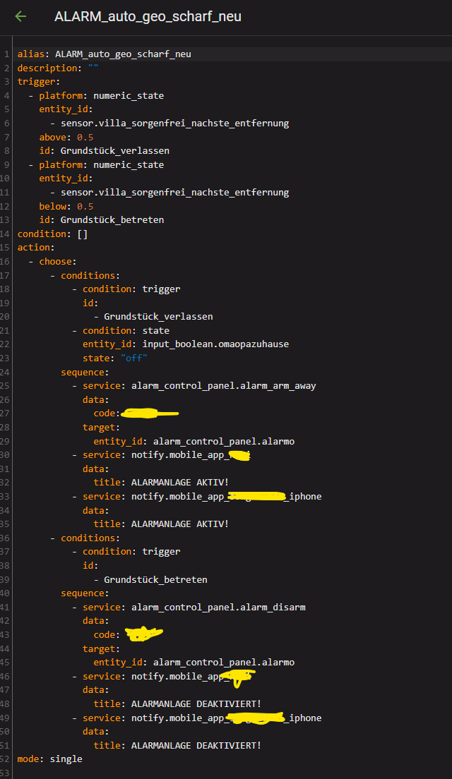

Speziell bezieht sich der eine Fehler auf eine Geofance Automation, die meine Alarmo Anlage scharfschaltet und dann eine Benachrichtigung ausgibt. Die Automation funktioniert genau wie sie soll, deswegen weiß ich nicht genau wo ich den Fehler suchen soll. Vielleicht kann jemand mit seinem Wissen weiterhelfen?!?!

Und hier die dazugehörige Automation:

Beim notify fehlt die message, da hast du nur den title.
Vielen lieben Dank. Wer lesen kann usw :smiley:

  1. auch der yaml Code ist Text und gehört in Code Tags und nicht als Bilchen!
