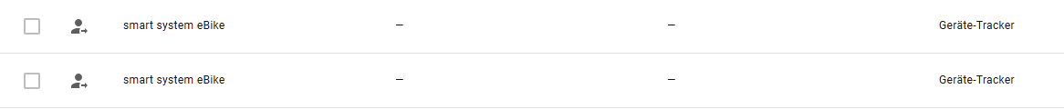

Ich habe mal so einige Filter aktiviert, um zu suchen.
Im Filterbereich “nicht editierbar” habe ich 33437 Entitäten, das sind alles “Geräte Tracker”
Besonders Interessant, wir fahren keine eBikes :smiley:
Wie bekomme ich diese 33437 Entitäten gelöscht? Da diese nicht editierbar sind, lassen die sich auch nicht auswählen :frowning:

Das wird wohl die Integration “Bluetooth” sein. Allerdings hilft ein deaktivieren dieser Integration nicht, um die 33000 Entitäten zu löschen.
P.S. Ich konnte nun anhand einer Bluetooth Datei die 33000 Entitäten löschen. Ich habe nun noch 1643 Entitäten an Board.

Ich habe letztendlich die Datei known_devices.yaml gelöscht und das hat geholfen.
Natürlich inklusive Neustart von Home Assistant.
Hätte mich jetzt mal interessiert, was da drin gestanden hat.
Das kann ich dir sagen, die 33000 Entitäten
46_1b_67_2f_53_7a:
  mac: BLE_46:1B:67:2F:53:7A
  icon:
  picture:
  track: true
