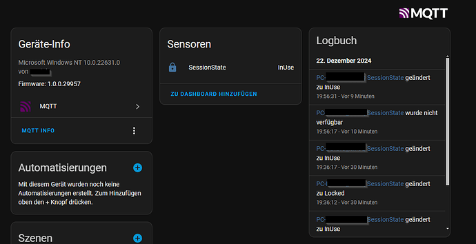

seit fast 9 Stunden versuche ich, mein Büro mit Bewegungsmeldern und Lampen smart zu steuern, und komme leider beim letzten Schritt nicht weiter. Ich möchte es so einrichten, dass die Lampen nur abends ausgehen, wenn keine Bewegung erkannt wird und der PC gesperrt ist.

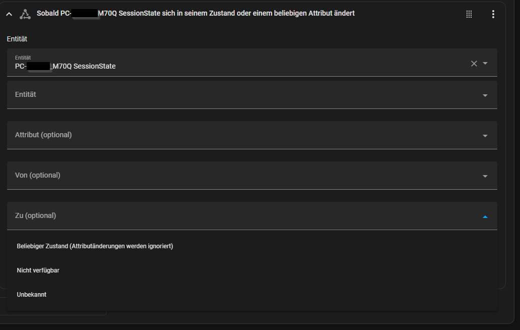

Bis hierhin läuft alles gut: Ich habe es mit dem Hass Workstation Service geschafft, den SessionState (also ob der PC gesperrt ist oder nicht) abzugreifen. Allerdings kann ich diesen SessionState bei den Entitäten nicht auswählen – dort werden mir nur “Unbekannt” oder “Nicht verfügbar” zur Auswahl angezeigt.
Im Logbuch des Sensors sieht alles korrekt aus. Kennt jemand dieses Problem und weiß, wie man es beheben kann? Ich wäre für jeden Hinweis dankbar!
Dann schreib InUse oder Locked selbst rein
Super Danke das hat geklappt :slight_smile:
