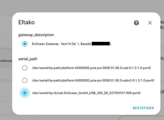

Vielleicht hängt es bereits bei der Integration. :thinking: Sieht folgende Abfrage bei euch auch so aus? Was wählt ihr aus?

Die Anzeige für die Auswahl ist wichtig. Hier wählst du das Mapping zwischen USB Port und Gateway Konfiguration aus.
Bei dir steht allerdings FAM14 anstatt USB 300 dran. Kann es sein dass die Konfiguration für USB 300 fehlt?

Die Konfiguration mit dem USB300 als (einziger) Gateway brachte bisher immer nur ein Gerät oder Fehler bei der Integration von “Eltako”. Daher bin ich davon ausgegangen, dass ich den FAM14 als (Empfänger-) Gateway und den USB300 quasi als Sender angeben muss.
Desweiteren eine Verständnisfrage:
HA läuft auf einem Pi an dem der USB300 angeschlossen ist.
Welches Gateway muss in der config von HA aufgeführt werden?
FAM14 oder der USB300?
Ich probiere es nochmal mit dem USB300 als Gateway und berichte. :slight_smile:
Wenn du am R-PI nur den USB300 hast, dann reicht dessen Konfiguration aus.
In der Konfiguration unterhalb der jeweiligen GWs gibst du die Geräte, an die HA kennen soll und über das GW läuft dann auch die Kommunikation, auch wenn die anderen GWs die Signale empfangen.
Wenn du z.B. nur ein Gerät bei USB300 konfiguriert hast und nur diesen in HA ausgewählt hast, dann siehst du auch nur das eine Gerät.
