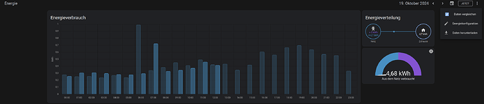

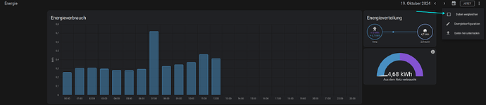

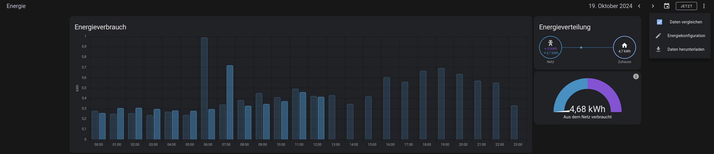

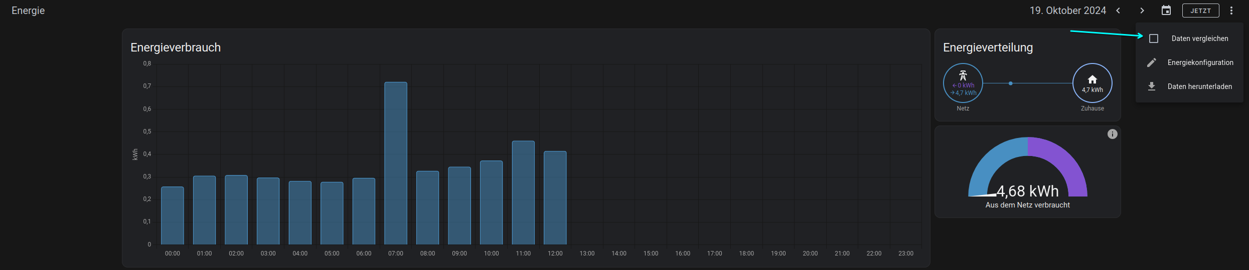

noch nicht ganz, an Deinen Anforderungen, aber mal so ein Anfang
Der Hinweis ist sehr gut, die Vergleichen-Funktion habe ich vergessen.
