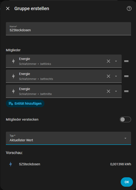

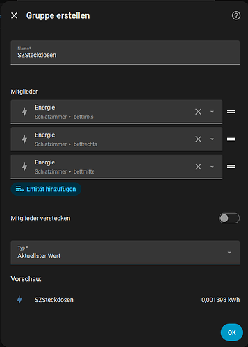

ich würde auch gern ein paar Verbraucher zusammenzufassen.
Ich habe mir einen Helfer erstellt:
Wenn ich diesen nun aber in das Energy Dashboard hinzufügen möchte, bekomme ich eine Warnung:
Den einzelnen Sensor habe ich doch aber nicht?
Irgendwie habe ich einen Denkfehler.
Viele Grüße
Martin
