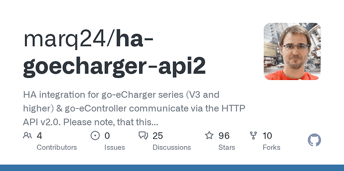

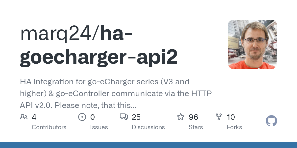

Ich kann dir den go-eCharger empfehlen. Genau das habe ich auch zusammen mit evcc. Funktioniert seit 3 Jahren sehr gut. Das einzige was du bedenken musst ist die Verfügbarkeit vom WLAN in der Nähe des go-eChargers.

Überschussladen klappt mit unserer go-E Gemini und der Integration im HA einfach und problemlos (und das ganz ohne zusätzliche Strommesser oder Software, wie z.B. EVCC).
Das klingt doch schon mal positiv. Aber Nicht die Gemini pro, oder? Die ganz normale
