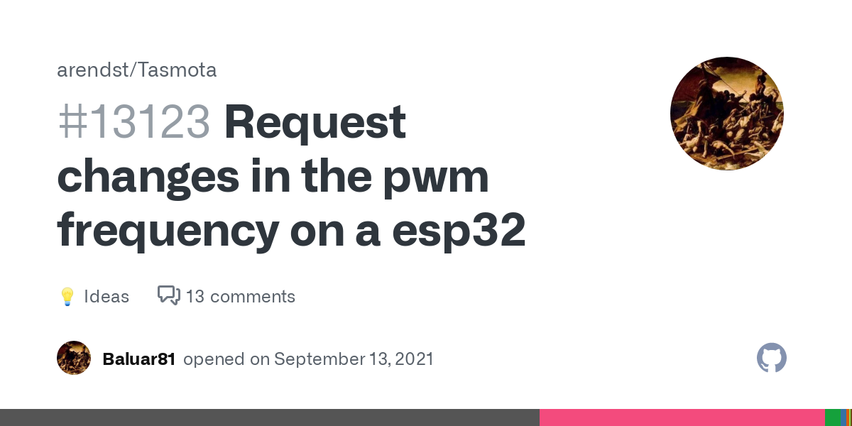

Hast du schon die Tasmota Discussions durchgesehen, jemand hat dafür eine tolle Lösung erarbeitet, ist noch nicht lange her.
hast Du den Link der Tasmota Discussions zur Hand (ich haber dazu nichts gefunden). Das würde ich mir gerne mal anschauen.
