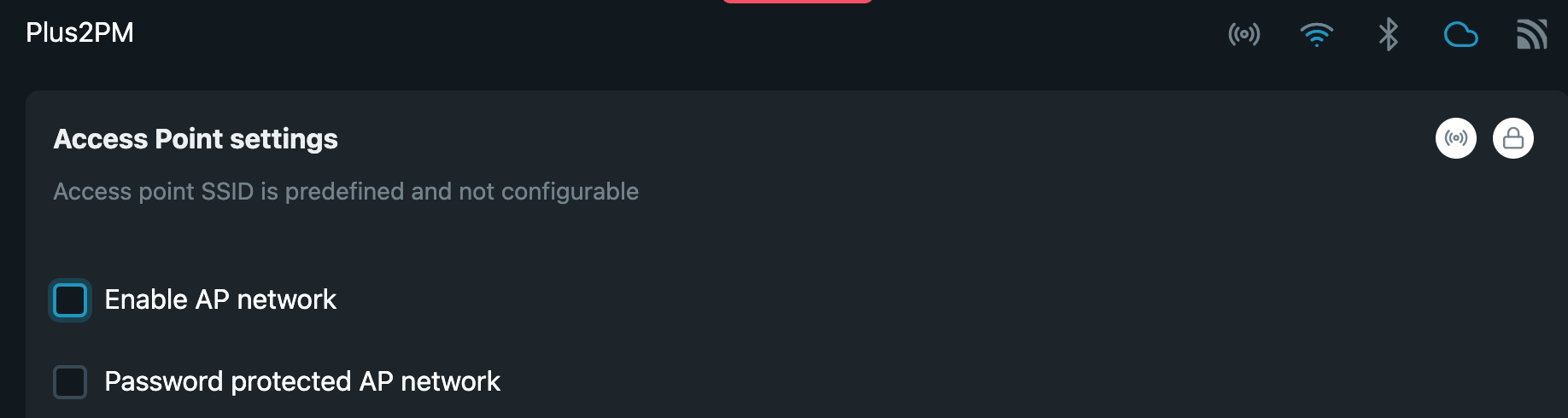

  1. Sollte man AP network einschalten?

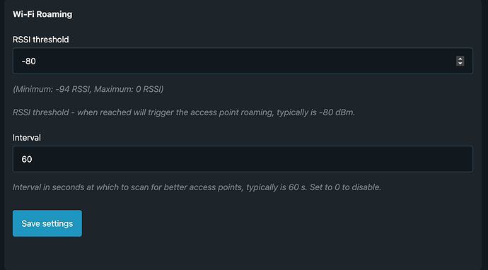

  2. Wi-Fi Roaming Roaming ist auf default. Mein “schlechtestes Gerät” ist aktuell so bei -70% Empfang

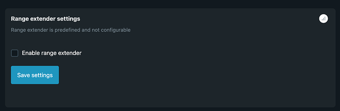

  3. Kennt jemand schon den range extender? Ist wohl noch beta

AP Network brauchst Du nur, wenn der Shelly ein eigenes WLAN aufspannen soll.
Roaming ist mit -60 dBm gut eingestellt
Range Extender brauchst Du nur, wenn der Shelly Dein WALN, wie ein AP, weiter verteilen soll.
Die Begriffe sind mir alle bekannt, die Frage ist was empfehlenswert ist und gut funktioniert. Aktuell hatte ich wenig Probleme mit der Verbindung.
-80 dBm ist eingestellt und aktuell ist -70dBm der schlechteste Empfang
Das klingt irgendwie eigentlich sinnvoll, die Frage ist ob es auch Nachteile hat (mehr Stromverbrauch?) oder die ob die WiFi Perfomance beeinflusst wird, weil eigentlich habe ich im kompletten Haus ein Mesh-System
Wenn Du die Weiterleitung des WLAN brauchst, dann einschalten, sonst aus lassen =>
Weniger Leistung und weniger Temperatur
Dann lasse ich soweit mal alles, solang es geht :slight_smile:
