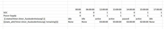

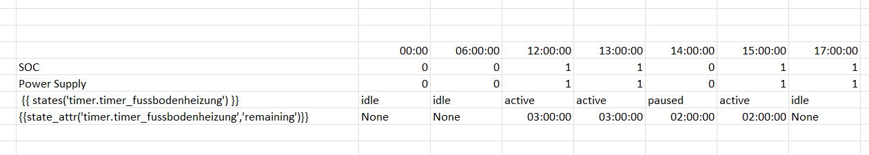

Anbei mal ein BSP
Wenn P supply > 1900 und SOC > 98% dann schalte Fußbodenheizung ein, starte timer. Klappt auch. Der Wert {{state_attr(‘timer.timer_fussbodenheizung’,‘remaining’)}} ändert sich auch erst bei der nächsten schaltflanke und nicht kontinuierlich. So, in dem BSP anbei. Um 00:00 Uhr wird der Timer restet, klappt auch. Dann ist der Status „idle“ und „none“. Um 12.00 Uhr wird die P supply und die SOC-Grenze überschritten. Man kann einschalten. Um 14.00 ziehen mal ein paar Wolken vorbei und P Supply < 0 also aus. Timer geht auf paused. Sprngt um 15.00 Uhr wieder an läuft bis 17.00 Uhr.
So, nun kommt das Problem, die Fragen
  • Wie kann ich das Event timer.finished abfragen, bzw. gibt es da einen Wert, den man in die Einschaltbedingung mit aufnehmen kann?
    • Das Attribut timer remaing ist immer none, damit kann man den Zustand um 17.00 Uhr nicht von dem um 06.00 Uhr unterscheiden.
Wie kann ich die Information „Timer abgelaufen“ in die Schaltbedingungen mit einfügen?
Danke
Haase
