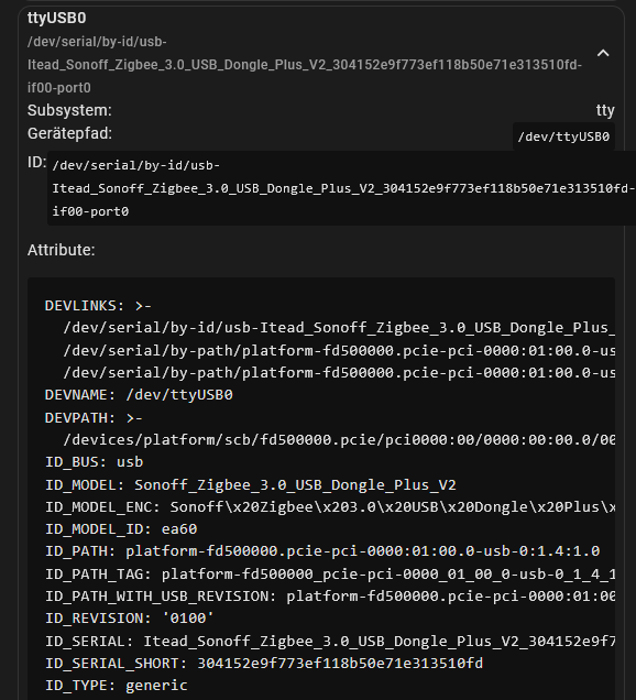

der V2 Stick müsste doch Ember sein (sofern die neueste Firmware drauf ist). Also sowohl in der z2m UI als auch in der z2m configuration.yaml den Adapter ändern.
Genau so ist es und ich frage mich gerade warum ich oben extra noch den Beispiel-Code für den Dongle-P mit zstack und Dongel-E mit ember gepostet habe. :laughing:
nein, bleibt dabei das er error schmeißt. Auch wenn ich adapter auf ember umschreibe.
ist dem denn überhaupt so:
ja, habe ich gerade noch mal gemacht über die browser
