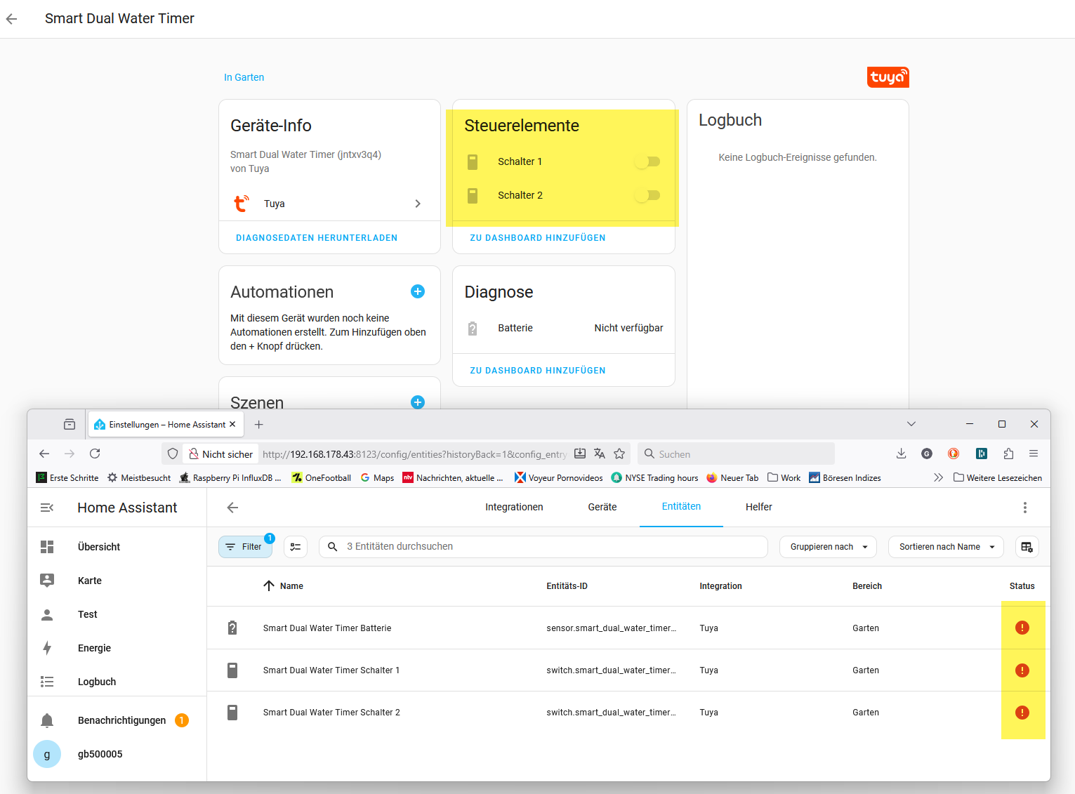

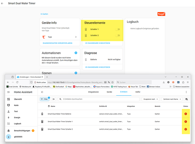

auch ich habe eine Herausforderung mit einem SGW08. In der SmartLive App funktioniert das Schalten etc. Im Home Assisstant sieht die Integration wie folgt aus:
Was kann gemacht werden, damit SGWxx im HA funktioniert?

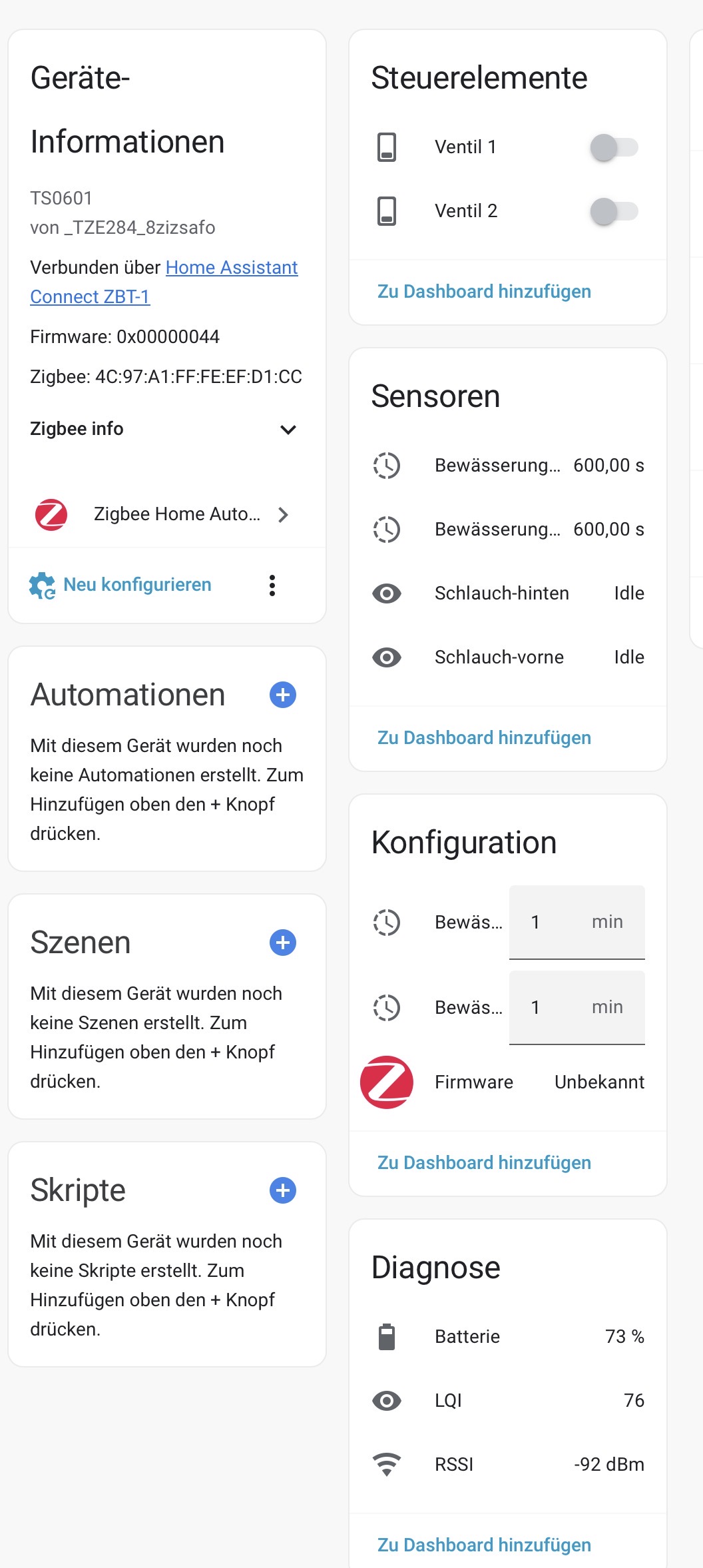

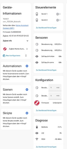

Gibt es hier schon Neuigkeiten? Ich habe das Gerät auch installiert - sehe die folgenden Schalter und Entitäten:
Ich kann Ventil 1 und Ventil 2 auch ein und ausschalten - aber leider passiert nichts am Gerät selber…?
