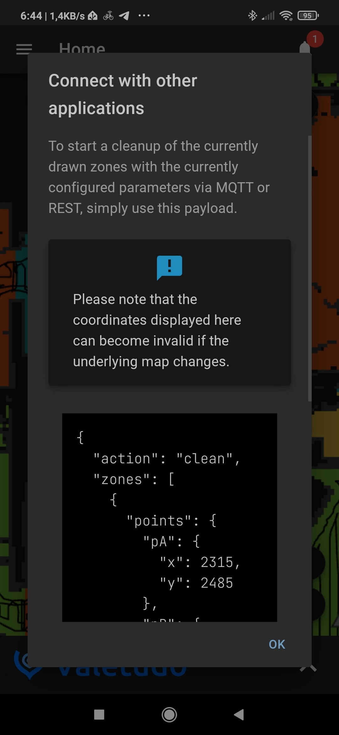

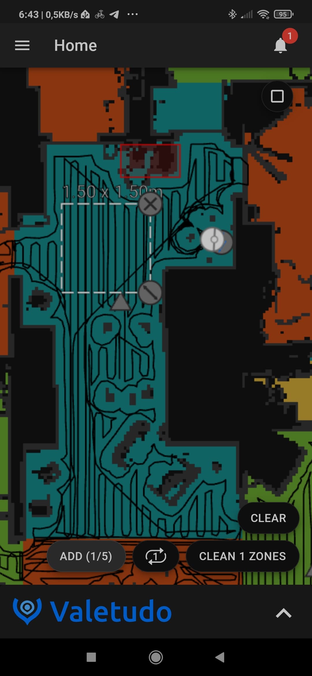

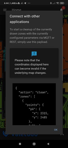

Hi, auch wenn es nicht wirklich mit dem Thread zu tun hat. Ich habe auf meinen S5 auch mit Valetudo versehen. Nur bekomme ich einfach keine Zonen in HA. Hast du da einen Tipp?
Am besten am PC bearbeiten. Home → Zones eine Zone erstellen. Lange auf Clean Zone drücken, dann hast du deine Koordinaten.
Ach, das gibt es doch nicht. Das habe ich nirgends finden können. Vielen vielen Dank
Könntest du mir evtl. auch einen Tipp geben wo ich das genau einbinde?
Natürlich. Ich nutze packages in HA und habe mir daher eine yaml komplett nur für den Robo gebaut. Dort habe ich für die Zone einfach einen Button eingerichtet. Wird dieser gedrückt die Zone gereinigt.

sowas z.b. Du kannst den payload aber auch per mqtt.publish senden wie du willst.
