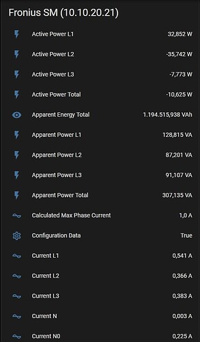

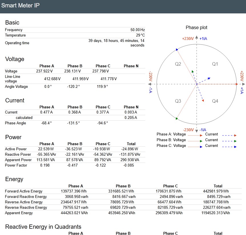

Da mir die Werte, die die bestehenden Integrationen liefern, nicht ausreichen, bzw. ich sie auch nicht vollumfänglich in das Energie Dashboard bekomme, habe ich am Wochendene mich mal hingesetzt und eine Integration gebastelt, die mir die direkten Werte aus der Experten Ansicht des Smart Meters liefert.
Fronius Smart Meter:
HA-Sensoren:

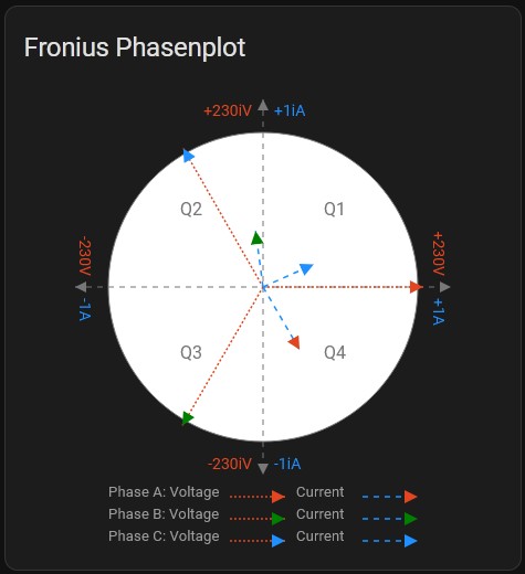

Vor allem der Phasenplot hat es mir angetan.
Daher habe ich neben den reinen Werten auch eine Card erstellt, die mir dies so visualisiert wie beim Smart Meter selbst-
HA-Phasenplot Card dark:

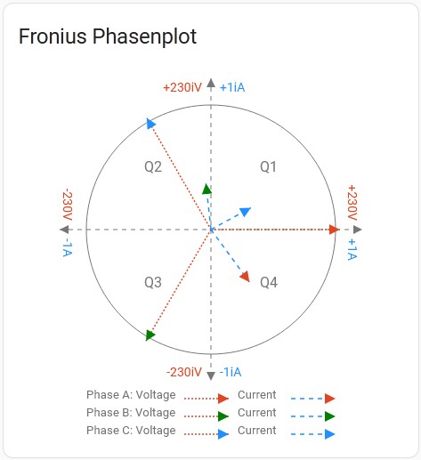

HA-Phasenplot Card hell:

Die Card kann man sicherlich auch alleine nutzen.
Ich habe aktuell zwei Versionen in Arbeit. Einmal “simple” wo ich nur das Sensorprefix benötige und ich alle anderen suffixe selbst einfüge (ich weiß ja was meine Integration liefert) und einmal wo man alle Werte zuweisen muss (die geht jedoch noch nicht via UI, nur via YAML). Dafür wäre sie “universell” einsetzbar, zumindest, wenn ein Smartmeter/Wechselrichter die entsprechenden Werte liefert.
Ich hätte dich auch verflucht wenn du ne Karte mit “nur GUI” Mode gezaubert hättest, das wäre ein NoGo.
Wenn ich mit DUPLO spielen will tue ich das mit meinem Enkel aber nicht mit HA. Aber vielleicht bekommt HA irgendwann ja auch mal ein Lego-like Frontend.
Für Diagnosezwecke ist aber deine Darstellung wirklich gut, besser als einfach nur die Zahlenwerte zu sehen.
Also die Card (der Phasenplot) sieht wirklich interessant aus.
Ich habe jetzt noch den „calculated N“ mit eingebaut. Aber mit eigener Berechnung. Der gelieferte von Fronius kann meiner Meinung nach nicht stimmen. Bin schon im Austausch mit Fonius. Kann den N zur Überprüfung nicht selbst messen, weil ich keine Stromzange habe.
