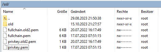

Hier noch der Ordnerinhalt von /ssl/
Jemand ne schlaue Idee?

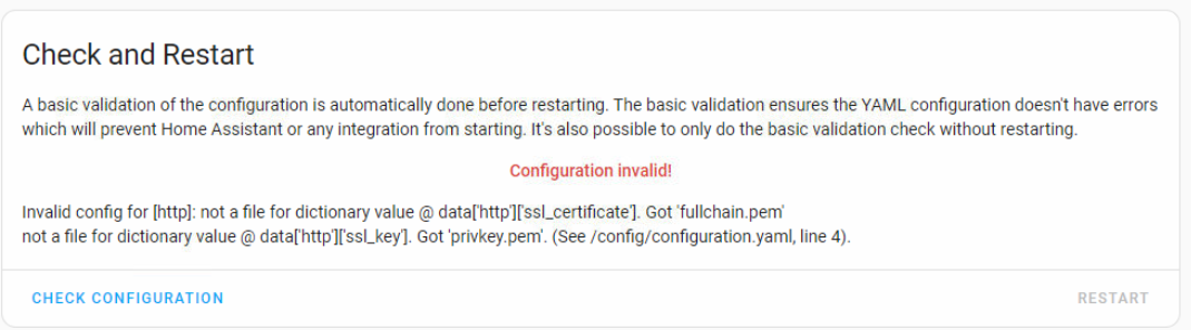

Wenn ich es ohne die Pfadangabe mache, findet er kein Zertifikat und Key…

Deswegen meine Frage wo DuckDNS denn die “aktualisierten” Zertifikate hinschreibt… Denn definitiv nicht in /ssl/ oder in die Datei oder woauchimmer der relative Pfad des Containers ist. Wie kopiert der Container eigentlich das neue Zertifikat aus seinem Container raus in das “Host” System… Denn hier ist glaube ich irgendwo der Fehler…

Mein Problem ist aber halt, dass das Zertifikat welches vom System benutzt wird
ssl_certificate: /ssl/fullchain.pem
ssl_key: /ssl/privkey.pem
alt sind. Die werden nicht aktualisiert. Obwohl das Addon sagt, dass es neue Zertifikate generiert hat (zB nachdem ich den DuckDNS token geaendert habe), die Zertifikate/Keys werden nicht aus dem Addon Container (DuckDNS laeuft ja als Addon was bei HAos ja im Prinzip ein Container ist) auf das Host OS nach HAos kopiert. Ersichtlich daran, dass
komplett veraltet sind (siehe Datum Datei).

Edit: hast du ja oben schon dargestellt. Also ich habe sowohl im Addon als auch in der Configuration.yaml kein /ssl/ stehen und damit funktioniert es. Trotzdem sind die Zertifikate dann im SSL Ordner
