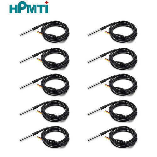

Naja, meine Frage wäre in diesem Fall eher, ob es die Dinger auch in nicht *wasserdicht’ gibt. Ja, ich habe einen Sensor mit Metallspitze, über den am Ansatz Schrumpfschlauch gezogen wurde. Aber selbstverständlich weist der Text bei Amazon in jeder dritten Zeile auf die Wasserdichtigkeit hin.
Sowas hier in der Art habe ich: Link auf Amazon

Bei AliExpress gibt’s die im 10er:
Alle Achtung, das ist mal ein interessanter Preis. Sowas hatte ich nicht gefunden, als ich mit dem Thema losgelegt hatte, aber hier lohnt es sich fast alle 2 Monate die Dinger zu tauschen, weil sie halt einfach nicht wasserdicht sind.
