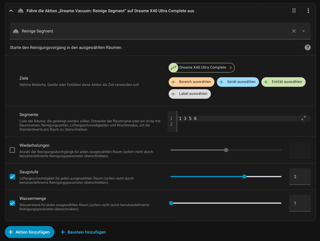

ich habe den Dreame X40 Ultra Complete in HomeAssistant eingebunden. Nun habe ich ein Skript für einen Button erstellt in dem ein Raum ausgewählt ist der sowohl gesaugt, als auch gewischt werden soll.
Allerdings saugt der Dreame nur und wischt nicht. Die Wischer lässt er in der Station zurück.
In Simons Video habe ich es so verstanden, dass das über die im Screenshot gezeigte Einstellung rein theoretisch funktionieren soll. Aber bei mir ist es anscheinend anders.
Habt ihr diesbezüglich Erfahrungen gemacht wie ich in dem Skript auch die Wischfunktion zum Laufen bekomme?

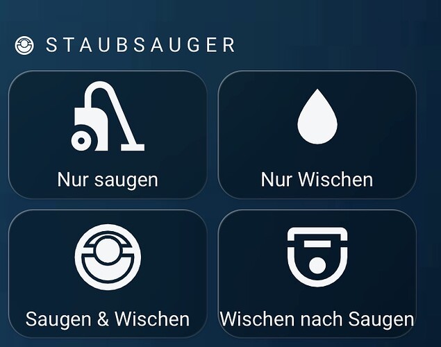

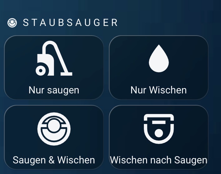

Moin, ich bin anderen weg gegangen und für jedes Raum 4 Automationen erstellt jeweils für nur saugen, nur wischen, saugen und wischen, wischen nach saugen und dann mit Buttons die jeweilige Automation auszulösen.
Dann brauch ich nur in dem Raum eine der 4 Buttons zu drücken
Ist anfangs bissen mühsam aber auch nicht so kompliziert (grade wenn aus welchen gründen auch immer die Räume andere Nummer (Segment) bekommen, nach Update z.B) Hier eine der 4 Automationen, Wischen nach saugen:
