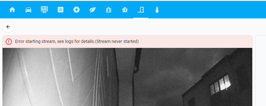

Auch das kommt hie und da…das nervt.

Diese Error starting stream … Fehlermeldung kommt schon quasi seit 1 - 2 Jahren bei HA und irgendwie scheint das niemand in den Griff zu bekommen. Dazu gibt es schon etliche Meldungen bei Github und im HA-Forum. Wann und warum die mal erscheint und mal nicht, darüber herrscht irgendwie Rätselraten. :roll_eyes:
Ist aber auch unabhängig von dem verwendeten Kamera-Modell, sprich betrifft nicht nur Deine Doorbird sondern hier z.B. 6 verschiedene Kameras, die z.B. z.T. auch unterschiedlich bei HA eingebunden sind.
