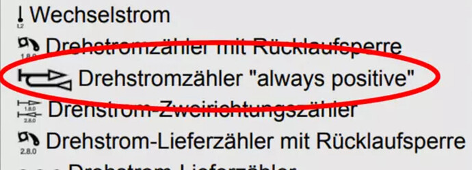

Das ist keineswegs ungewöhnlich. Es gibt Stromzähler, die Einspeisung als positiven Verbrauch zählen.
Stichwort ‘always positive’. Die machen also einfach Mal -1.
Ich würde mir die Daten zu meinem Zähler raussuchen und alle Symbole die drauf sind googlen und versuchen zu verstehen ob ich so einen Zähler habe. Hört sich ja fast danach an.
In so einem Fall hast du leider ein Problem. Dann kannst du dein Balkonkraftwerk nicht effizient nutzen.
Man lernt nun mal einfach nie aus. Danke @oderturm, davon hatte ich noch nie gehört (also dass es dafür Kennzeichnungen gibt).

Ich kann mich Simon nur anschließen. Alt wie ne Kuh…
Das wusste ich auch überhaupt nicht. Die Symbole - bis auf das always positiv - kannte ich sogar.
