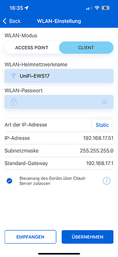

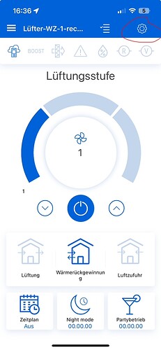

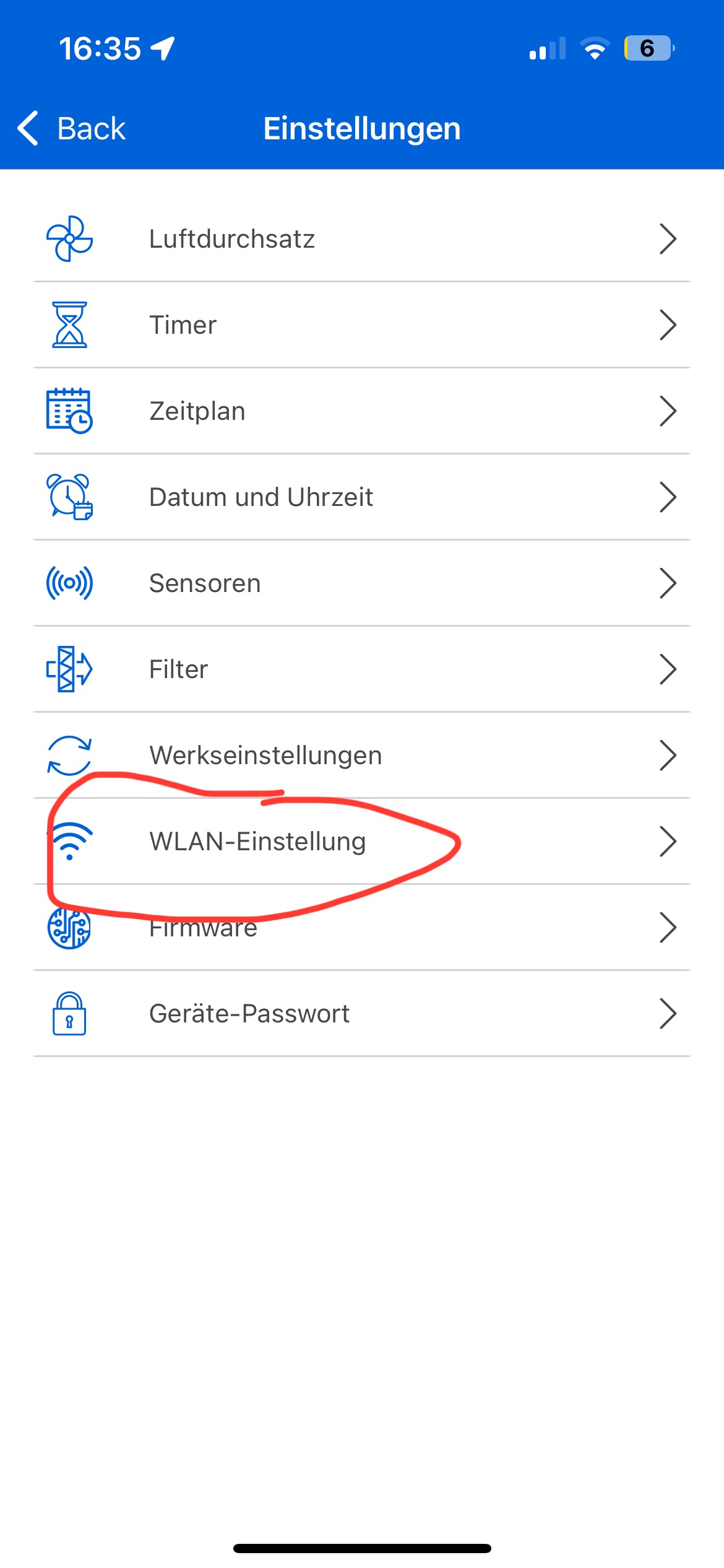

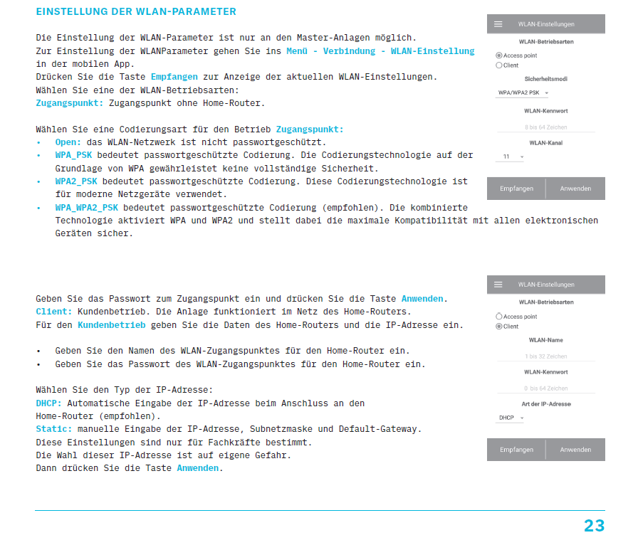

Also du findest die Einstellungen in der App hier:
siehe Bilder
Du musst die Geräte quasi alle auf Client umstellen…

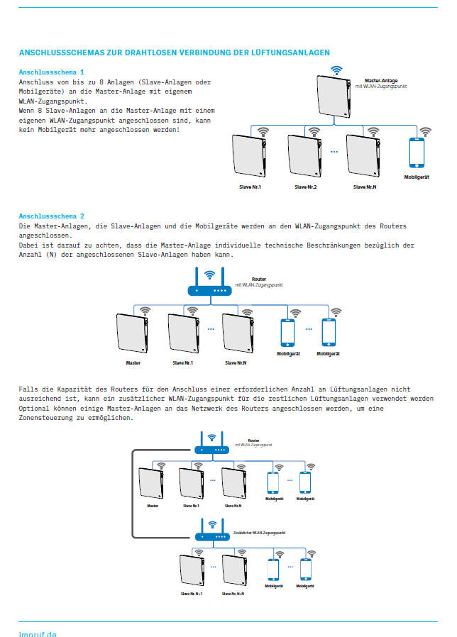

Hier noch die relevanten Abschnitte aus der Betriebsanleitung:
