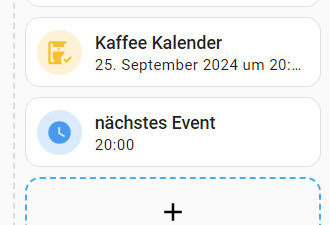

ich versuche gerade mein Dashboard etwas zu “modernisieren”.
Gibt es eine Möglichkeit die Datumsausgabe des nächsten Ereignisses anzupassen? Ich würde gerne statt des kompletten Datums unter dem Kaffee Kalender nur die Uhrzeit anzeigen lassen.
Hier mal ein Beispiel:
mit meinem “alten” Dashboard habe ich das dank eurer Hilfe geschafft!

Ich habe auch ein “Problem” mit der Ausgabe. Ich hätte gerne eine normgerechte Ausgabe:
So sieht es aktuell aus:
Hinter der Uhrzeit hätte ich gerne " Uhr" stehen. Kriegt man das irgendwie problemlos hin?
