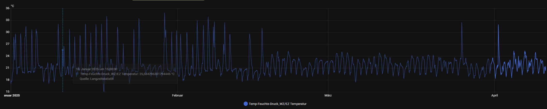

Ja das scheint so zu sein.
Betrachte ich die Daten eines Temperaturfühlers, sind die letzten Wochen anders eingefärbt als die davor.
Die kumulierten Daten sind aber ausreichend für mich. Sehe daher keinen Handlungsbedarf.
