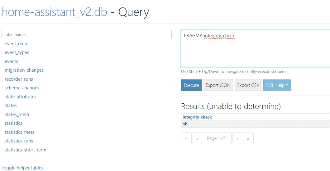

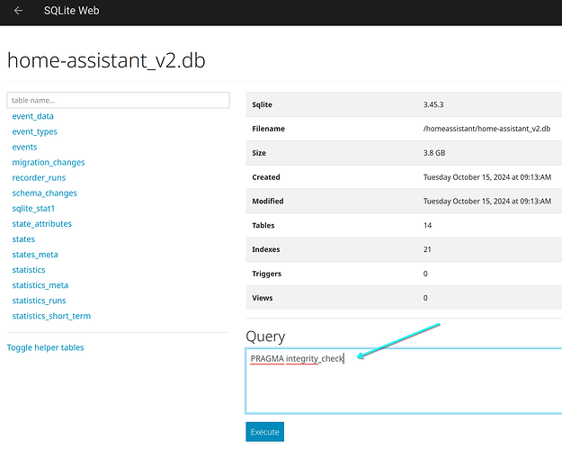

Das einzige was mir dabei aufgefallen ist, ist das der Fehler aufgetreten ist, in der Zeit, in der meine Fritzbox die Zwangstrennung macht, das kann doch nicht das Problem sein?
Jedenfalls ist es im gleichen Zeitraum, vielleicht seht ihr da drin das Problem, möchte nicht täglich das Backup vom vor Abend einspielen müssen.
Hab euch die Fehler als code Angefügt, ZHA ist übrigens nicht installiert.

Wenn Du das Add-on, SQLite Web installiert hast
Dann kann man das mal in der Query absetzen, aber gedult, das kann etwas Zeit brauchen
PRAGMA integrity_check
Ansonsten, fallen mir da nur noch radikale Lösungen ein.

  6. Abschließend hab ich nochmal den check Befehl auf die “neu2.db” angewandt und er gab mir keinen Fehler mehr aus.
    • Befehl: sqlite3.exe neu2.db "PRAGMA integrity_check"
Hier der Screenshot aus meinem cmd Fenster, hab die Befehle und Ergebnisse etwas Farblich hervorgehoben.
Nachdem ich dann die Datenbank “neu2.db” umbenannt habe (die alte HA Datenbank vorher aus dem Ordner Löschen) in “home-assistant_v2.db”, habe ich Home Assistant core gestoppt, bzw. war noch gestoppt, habe ich meine defekte Datenbank im HA config Ordner umbenannt und die reparierte Datenbank in den config Ordner hoch geladen.
Nun konnte ich HA Core wieder starten, war gespannt wie ein bunter Hund ob es geklappt hat.
Home Assistant lief wieder, alle Statistiken gecheckt, war alles nach wie vor vorhanden, also ab in SQLiteWeb, was vorher noch abstürzte und dort noch den Befehl PRAGMA integrity_check ausgeführt.
Juhuuuuu kein Absturz des Addons, sondern siehe Bild, ich hoffe, das war die Rätsels lösung, wenn nicht, werde ich mich wieder melden :yum:
Ein Backup und neustart später, war auch noch in SQLiteweb alles In Ordnung.
