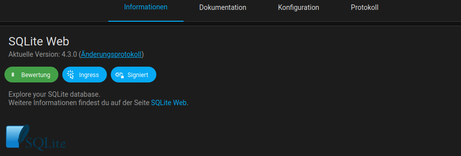

So aber, das ist auch alles umständlich, es gibt auch das Add-on SQLite WEB

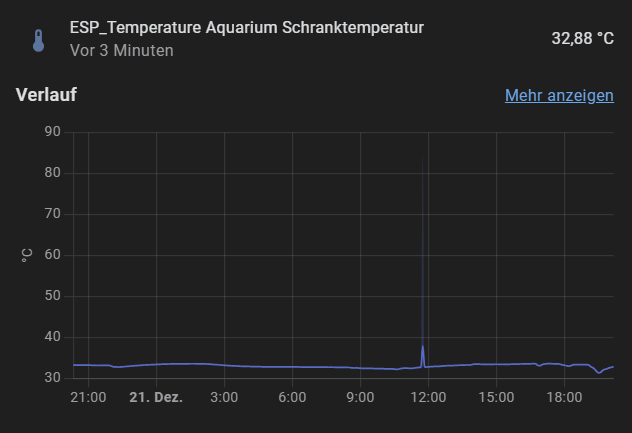

Ich habe einen Wert, der einfach Quatsch ist.
Nun habe ich via DB Browser herausgefunden, dass es sich um folgende Zeile handeln müsste:
Also hier stand exakt diese 85.00 °C und der Zeitstempel passte auch. Also habe ich dies nun auf etwas geändert, was passen sollte.
Die Zeile ist nun angepasst, aber wenn ich in die InfluxDB reinschaue, ist immer noch der Wert von 85 da. Irgendwas mache ich noch nicht richtig.

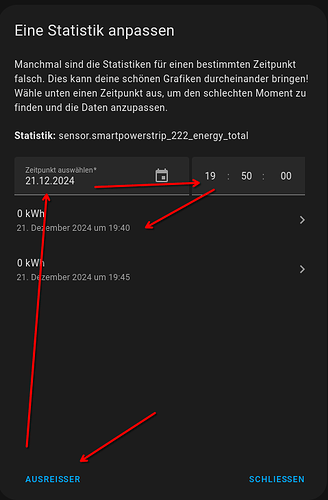

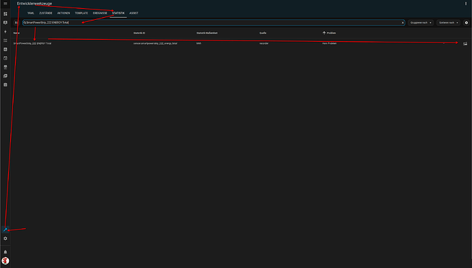

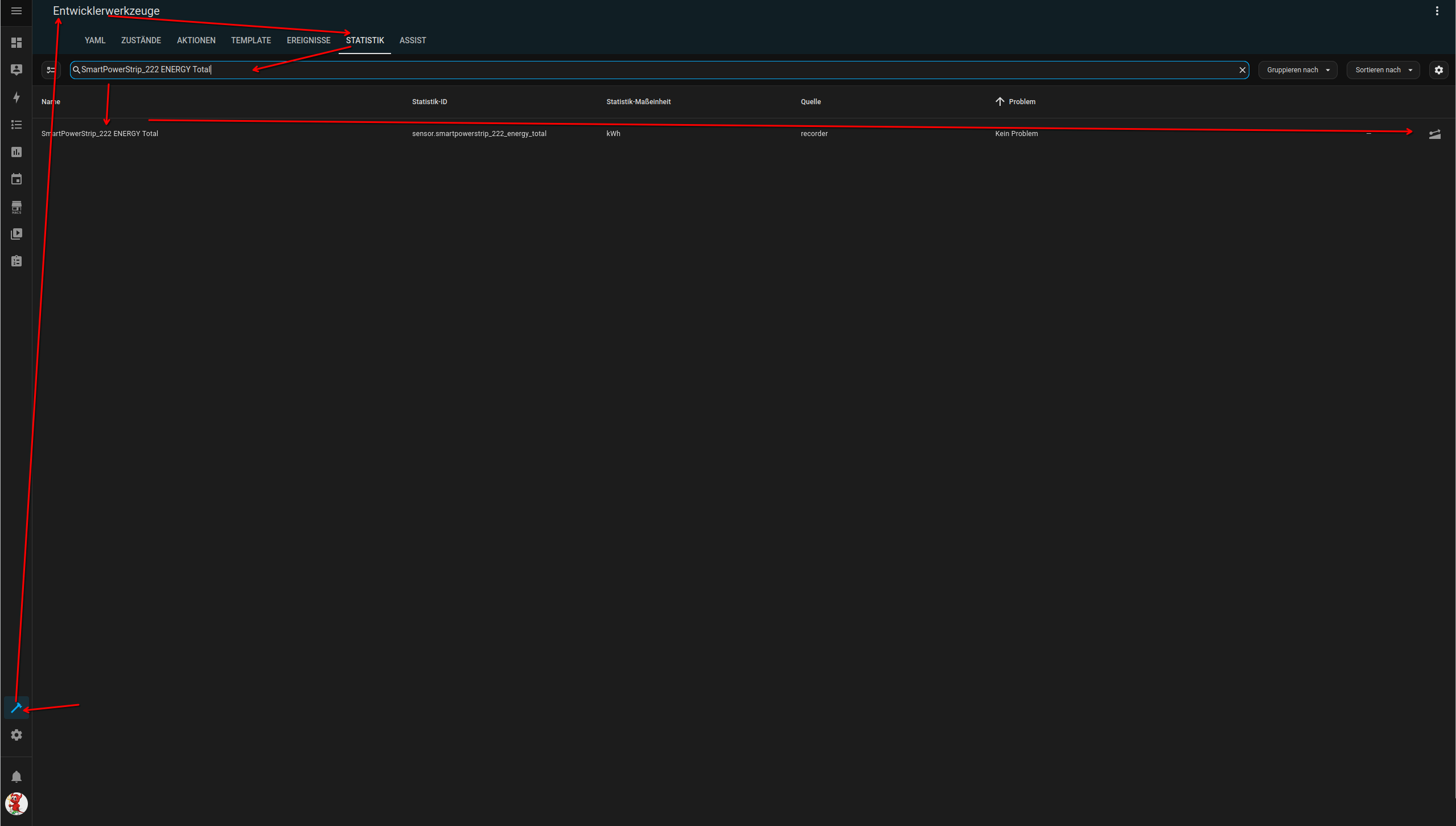

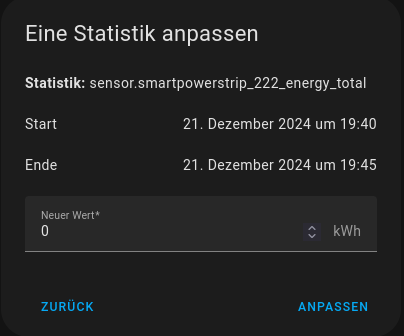

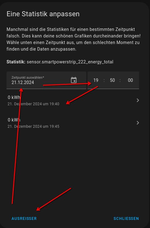

Hast du Versuch den Wert über die Entwicklerwerkzeuge - Statistik zu korrigieren? Unter Umständen wird dir dort eine Korrekturmöglichkeit angeboten.

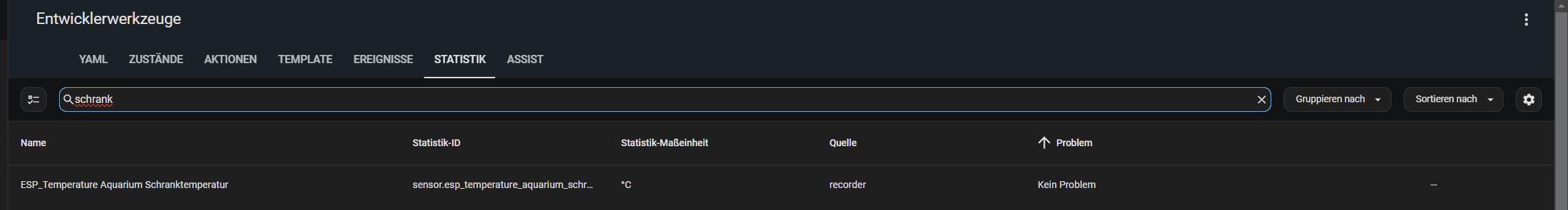

Leider bekomme ich über die Statistiken nichts angezeigt:
Das war auch meine erste Anlaufstelle.
Aber gut, dann bin ich also in der falschen DB und muss mal schauen, ob ich die Influx-DB finde.

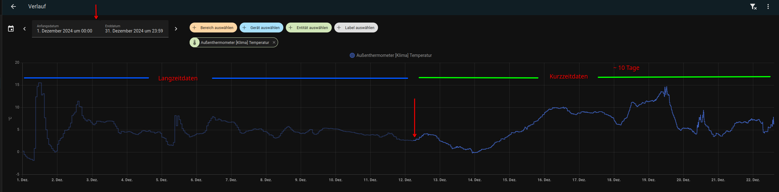

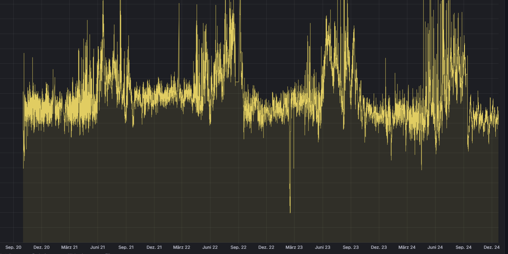

Bleibt für mich noch die Frage, was in dem Diagramm als Datenbasis genutzt wird, weil selbst hier wird noch ein Ausreißer angezeigt:
grafik
Selbst wenn ich die Langzeitwerte in der InfluxDB nicht angepasst habe, müsste der Wert in diesem Diagramm doch nun korrekt sein, oder?

Es gibt zwei Hauptbereiche in der Datenbank,
  • die historischen Daten
    alle Daten/Werte, die im Standard für 10 Tage gespeichert werden, alle Entitäten, die den anforderungen der Langzeitdaten entsprechen, werde entsprechend in dieLangzeitdaten geschrieben, alles andere wird nach den 10 Tagen gelöscht
  • die Langzeitdaten
    Long-term Statistics
    Home Assistant has support for storing sensors as long-term statistics if the entity has the right properties. To opt-in for statistics, the sensor must have state_class set to one of the valid state classes: SensorStateClass.MEASUREMENT, SensorStateClass.TOTAL or SensorStateClass.TOTAL_INCREASING. For certain device classes, the unit of the statistics is normalized to for example make it possible to plot several sensors in a single graph.

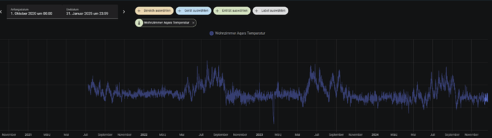

Über das normale Lovelace-Dashboard kann ich auf diese “Langzeitdaten” zugreifen, allerdings erst seit Mitte 2021:
In Grafana, welches die InfluxDB als Quelle nutzt kann ich bis 01.10.2020 zurück:
Wieso es hier einen Unterschied gibt, weiß ich nicht.

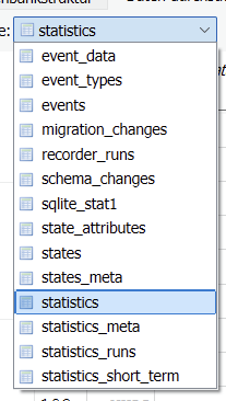

Wie auch schon geschrieben, die HA SQLite Datenbank hat unterschiedliche Tabellen, in denen,
  • die Kurzzeitdaten gespeichert sind
  • die Langzeitdaten gespeichert werden
Du hast aber nur an einer Stelle der SQLite Datenbank die Daten manipuliert.

  • Wenn die Langzeitstatistiken ein opt-in voraussetzen, wieso kann ich dann alle (?) meine Werte dort sehen? Ich habe nie etwas dergleichen aktiv gewünscht und da meine Snapshots mittlerweile 9GB groß sind, lege ich auch keinen Wert auf doppelte Datenhaltung. :man_shrugging:
  • Wieso bekomme ich keine Statistik angeboten, mit der ich die Daten korrigieren könnte?

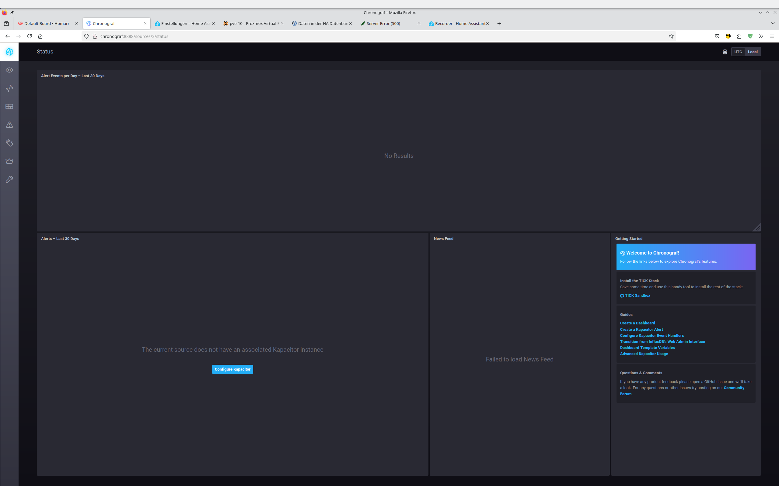

Wenn Du die InfluxDB als Add-on installiert hast, dann wurde Dir auch das Tool Chronograf mit installiert, hatte ich weiter oben ja schon gesagt
Du kannst versuchen Dir die fehlerhaften Daten zu exportieren, dann zu korrigieren und wieder zu importieren.
