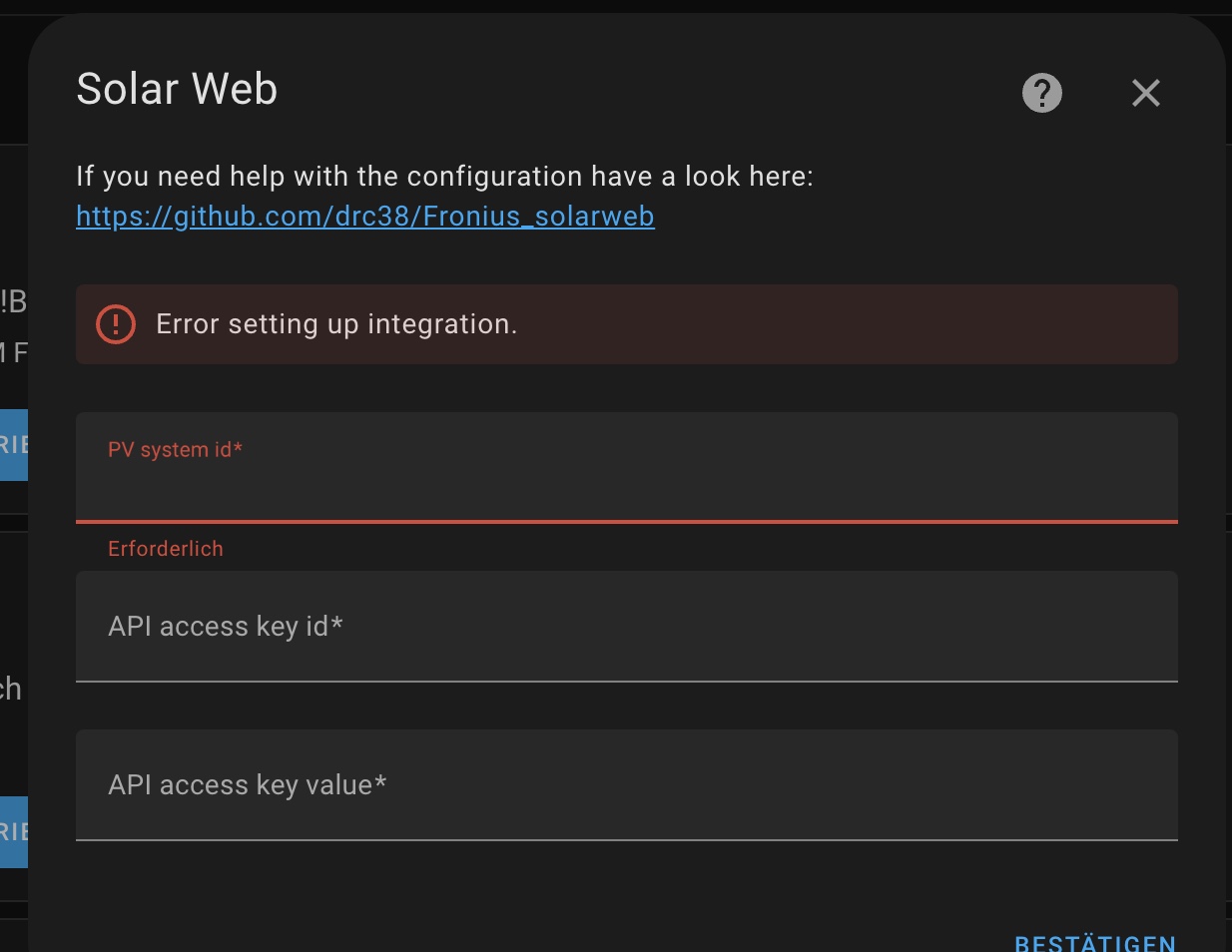

Hallo, seit gestern haben wir nun Solar. Und ich wollte die Anlage in Homeassistant einbinden. Welche Daten muss ich hier eingegeben?

If you need help…Klicke den Link an.
Vermutlich wirst du dir einen Account bei dem Anbieter anlegen und einen API-Key generieren müssen
Da habe ich gelesen. Komme trotzdem nicht weiter.
Aber die Details werde ich von Solar.Web sicherlich nicht bekommen.
Das steht doch bei der von Dir genutzten Integration:
*Enter your PV System ID and API details from your Solar.Web account note that you need to contact Fronius support to obtain these details and they may not provide them as it’s intended for commercial installers only.
Wenn Du die Daten von Solar Web nicht hast bzw. bekommst, kannst Du da auch nichts einrichten.

Edit 2: Ggf. mögliche Alternative:
https://kofler.info/fronius-wechselrichter-in-home-assistant-einbinden/
