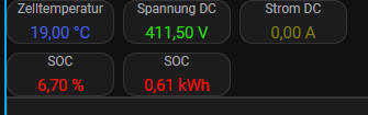

ich lasse mir z.B. auf einer Ansicht diverse Werte anzeigen in custom button cards,
Also Bezeichnung + Wert der je nach Status mit nem Colorflow eingefärbt wird.
Sind dann so ca. 55 einzelne Button Cards.

Als Ergebnis bekomme ich folgendes Dashboard. Ich habe jetzt stunden verusucht dies richtig hin zu bekommen, komme aber nicht weiter. Wer findet meinen Fehler?
