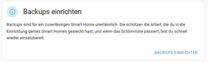

Das habe ich jetzt erst gesehen. Ich dacht, ich spiele ein Backup ein, habe definitv öfter welche erstellt. Mir werden aber keine mehr angezeigt.
Die Backupseite sieht so aus:
Auf menem zweiten HA (auch mit neuesten Update) ist darüber noch folgendes:
Das fehlt bei dem wo es nicht mehr geht.
Und btw, die Subviews sind auf beiden HA ähnlich und funktionieren auf dem anderen.
Das mit den Backups stimmt nur bedingt.
Habe gerade festgestellt, dass es nur so ist, wenn ich vorher die Seite mit dem Fehler angezeigt hatte. Nach Refresh sind auch die Backups da.
Backup eingespielt und es geht wieder.

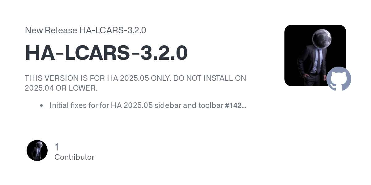

Schon gesehen?
Ja, hatte ich. Und ich hatte auch schon 2025.05 installiert, benutze auch den Kiosk-Mode, der auch die neue Version benötigt.
Mir ist aber auch nicht ganz klar, warum HA-LCARS Probleme macht, da ja mein Dashboard gar nicht theses Theme benutzt.
Aber ich hatte HA-LCARS ohnehin nur interessenshalber installiert. Es zu entfernen war jedoch erst einmal eine Lösung.
